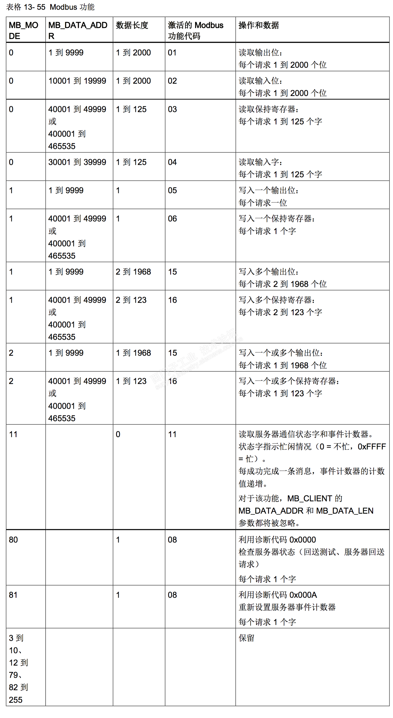

首先,了解一点MODBUS协议。
MODBUS协议是一个标准协议,它可以读/写远程的IO点状态(位读写);也可以读远程模拟量值(读字);也可以读写字串(寄存器内容)
通过上表可以知道:
读写是由MB_MODE=0(读)=1(写);
读写的目标类型由MB_DATA_ADDR(地址范围):1-9999(远程输出位类型,如DQ);10001-19999(远程输入位类型,如DI);30001-39999(远程输入字类型;如模拟量AW);40001-49999(远程保持寄存器字类型)
