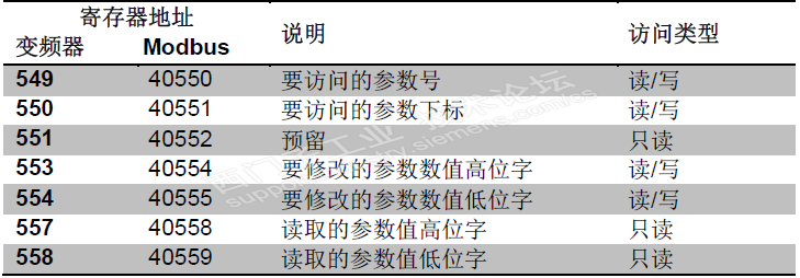

V20 Modbus 寄存器映射表中包含可以通过Modbus RTU 访问的寄存器及其对应的变频器参
数号。在映射表的末尾,有549~558 几个寄存器,通过它们可以间接访问所有变频器参数。
具体步骤如下:
1. 用FC16 功能码(写多个寄存器)向寄存器549 写入要访问的参数号,向寄存器550
写入要访问的参数下标。
2. 如果是要修改变频器参数值,则通过FC16 功能码向寄存器553 和554 写入参数值。
如果是要读取变频器参数值,则通过FC3 功能码读取寄存器557 和558 的值。

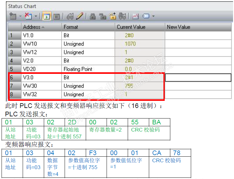

实例2. 读取V20 参数值p1070[1]
步骤1:向VW10 写入参数号1070,向VW12 写入参数下标1,将V1.0 修改为1 发送一帧报
文。用状态表实现如下:
步骤2:将V3.0 修改为1,发送报文从寄存器557, 558 读取参数值,结果存放在VW30 和
VW32 中。用状态表实现如下:
从变频器响应报文可以看到,读取回的参数值高位字为755,低位字为1,即755.1. 查看变频
器p1070[1]参数,实际数值也是755.1.
