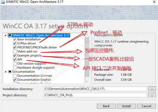

安装:
这里以3.17 版本软件为例 根据自己需要选择相应的插件包, 点击install 等待安装完毕

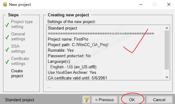

步骤6:配置证书
SSA授权需要CA证书 OA 给提供了几种获得证书的途径,我们选择 Generate automatically 即可 OA 会帮我们生成响应的证书
点击OK  提示 输入root 用户密码  按需填入即可
至此 项目创建成功

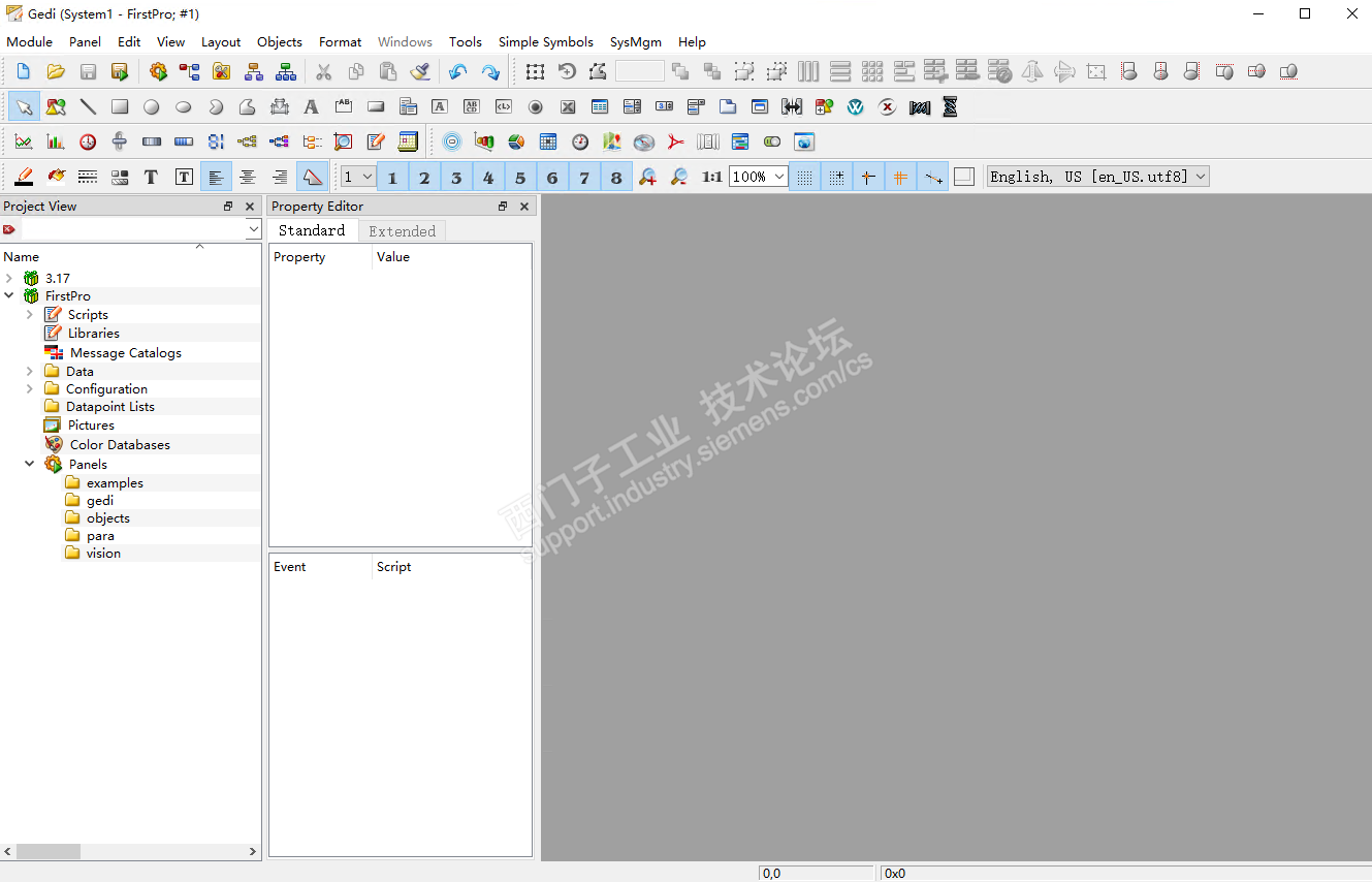

项目创建成功后 可以通过 控制台 或者项目管理器 打开项目
启动UserInterface 使用para 用户进行登录(默认密码为空)
3.17之后 不可使用root 作为用户名登录系统
成功进入编辑界面,大家可以尽情玩耍了
