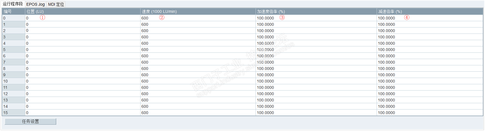

PLC 通过 PROFINET 通信控制 V90 PN,在 EPOS 模式下,设置如下。
(1) 在程序段中,设定动态参数如位置、速度、加速度倍率和减速度倍率
①挡块位置,应该低于实际的压紧位置P2617[0-15]。
②挡块模式的速度,P2618[0-15]。

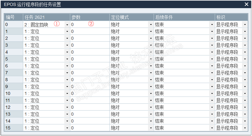

点击高级设置,进入“EPOS 运行程序段运行任务设置”画面
①将任务设置为挡块模式。
②参数为压紧的扭矩,P2622[0-15],单位为 0.01 Nm。

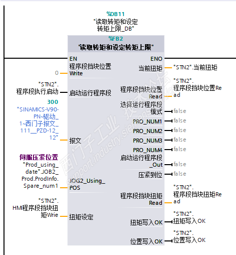

我们可以通过Sinaparas将上述报文参数通过PLC写入到V90中,也可以读取所需的参数。例如:

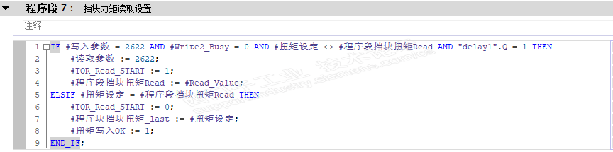

1) 此程序块用于设定V90的固定挡块压紧位置和压紧扭矩的设置,设置成功后输出2个写入OK信号。

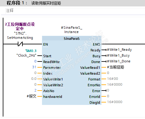

2)块内容如下:首先读取一下伺服的实际扭矩,扭矩参数为R31。

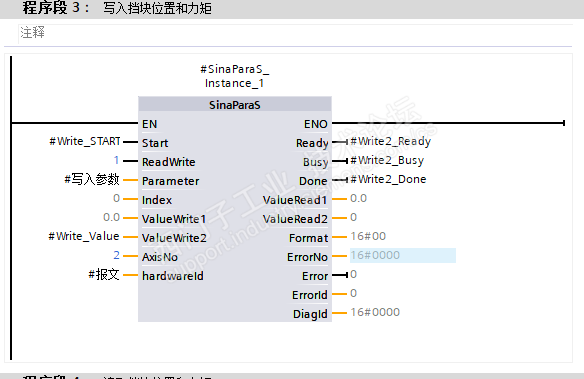

3)然后写入固定挡块位置和固定挡块扭矩:
当V90的参数为一个参数多个数组时如P2622[0-15],想要输入P2622的2号值P2622[2],则Parameter为参数值设置为P2622,Index参数的位值设置为2,代表给参数p2622[2]输入值。

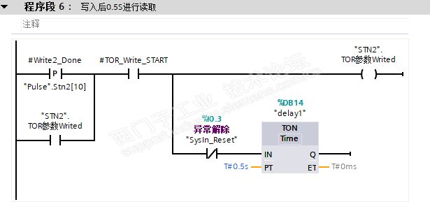

4)现将挡块扭矩的设定值写入到P2622设定值中。

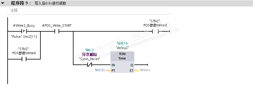

5)力矩参数P2622写入0.5秒后,接通P2622的参数读取,查看是否成功写入。

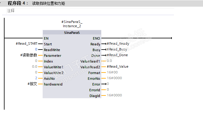

6)读取V90中的固定挡块扭矩参数P2622:
7)挡块模式的固定挡块位置写入P2617:
8)力矩参数P2617写入0.5秒后,接通P2617的参数读取,查看是否成功写入。
9)读取V90中的固定挡块位置P2617参数:

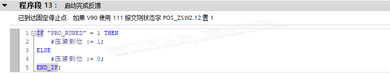

10)当实际转矩值到达 P2622 中设置扭矩限制值且实际位置跟随误差超出了参数p2634 中设置的值时,说明已到达固定停止点,如果 V90 使用 111 报文则状态字 POS_ZSW2.12 置 1。
11)将FB284的模式设定为6,Position设定为0。在模式为2即绝对定位模式时,Position设定的值应该为绝对的位置值。在模式为6即程序段模式时,Position设定的值应该为程序段编号。
12)其余设置和绝对定位的设定相同,设定好后直接执行定位启动EXecutemode启动程序块的固定挡块模式。
