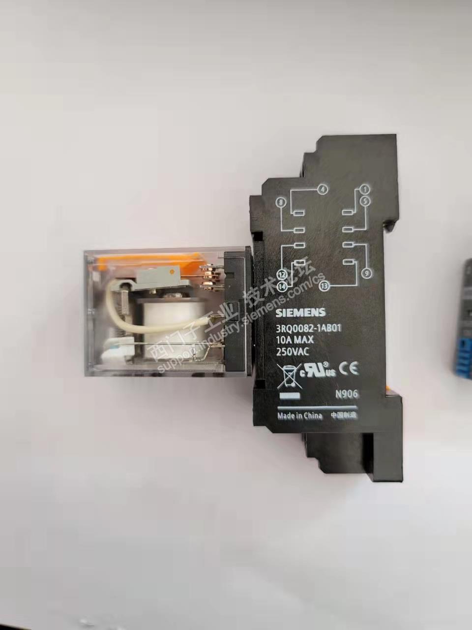

3RQ0系列插针继电器新品 来了,填表申请了试用,11月才收到,可能疫情原因吧。

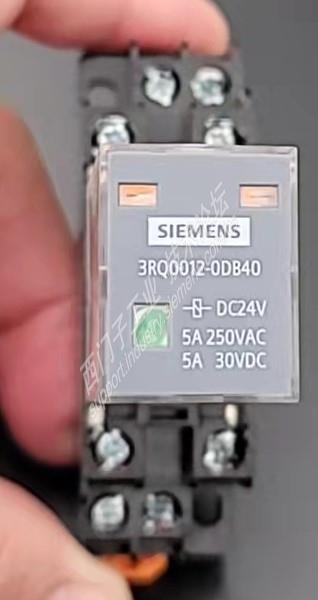

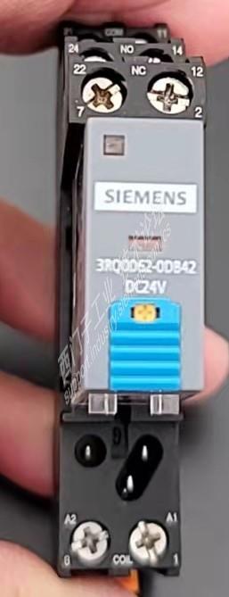

收到的继电器型号为:3RQ0012-0DB40 和  3RQ0062-0DB42,分别属于3RQ001通用型、3RQ006纤薄型。
就我拿到的这个继电器特点个人总结一下:
  • 配置灵活,可根据需要选择2CO/4CO
  • 全系集成机械指示,清晰识别继电器状态(图1)

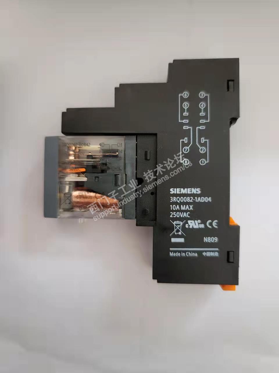

  • DC24V可选集成浪涌抑制型号,更有效保护控制器(图2)
    如果选择3RQ006纤薄型还能节约安装空间和可选测试拨杆功能,直接控制器模拟工作状态输入的功能。
    总之就是配置灵活,功能强大。选型中有可选弹簧接线端子,方便接线,供测试的这两个没有,实际PLC柜子中如果用插针的确方便的多。
