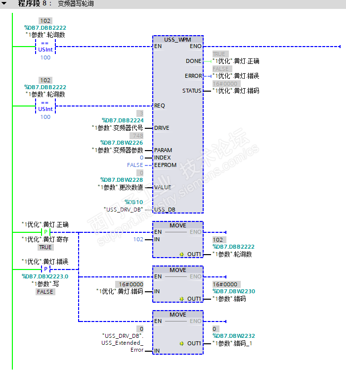

目的:利用起变频器上的继电器,控制其通断,分摊PLC输出点,省钱。
          比如我们公司设备有3台V20变频器,我利用起3组继电器来做一个黄、绿、红/蜂鸣的报警灯。
操作:1.PLC和变频器采用USS通讯
          2.变频器端子排0V接输入DIC,24V接输入点DI1(数字量输入1永远通电常闭)
             变频器继电器按需接线

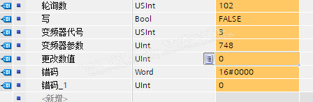

          3.变频器P0732改r2067.0(数字量输出2的源→数字量输入1)
          4.PLC写程序→修改变频器参数,改动P0748(数字量输出反相)3或4来控制输出反相及通断
             由此即可实现PLC控制变频器继电器的通断
PLC梯形图参考
USS_WPN参数数据类型参考
希望可以帮助到有需要的朋友。我电流模拟量也是通过变频器里读的,小设备内置电柜省去两个转换器,大设备电缆线长就加上。
