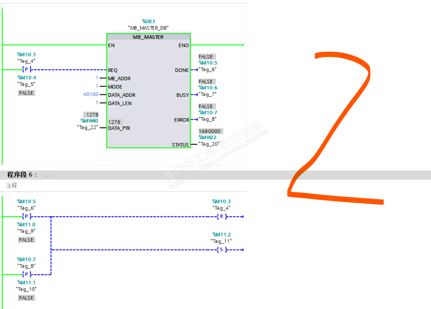

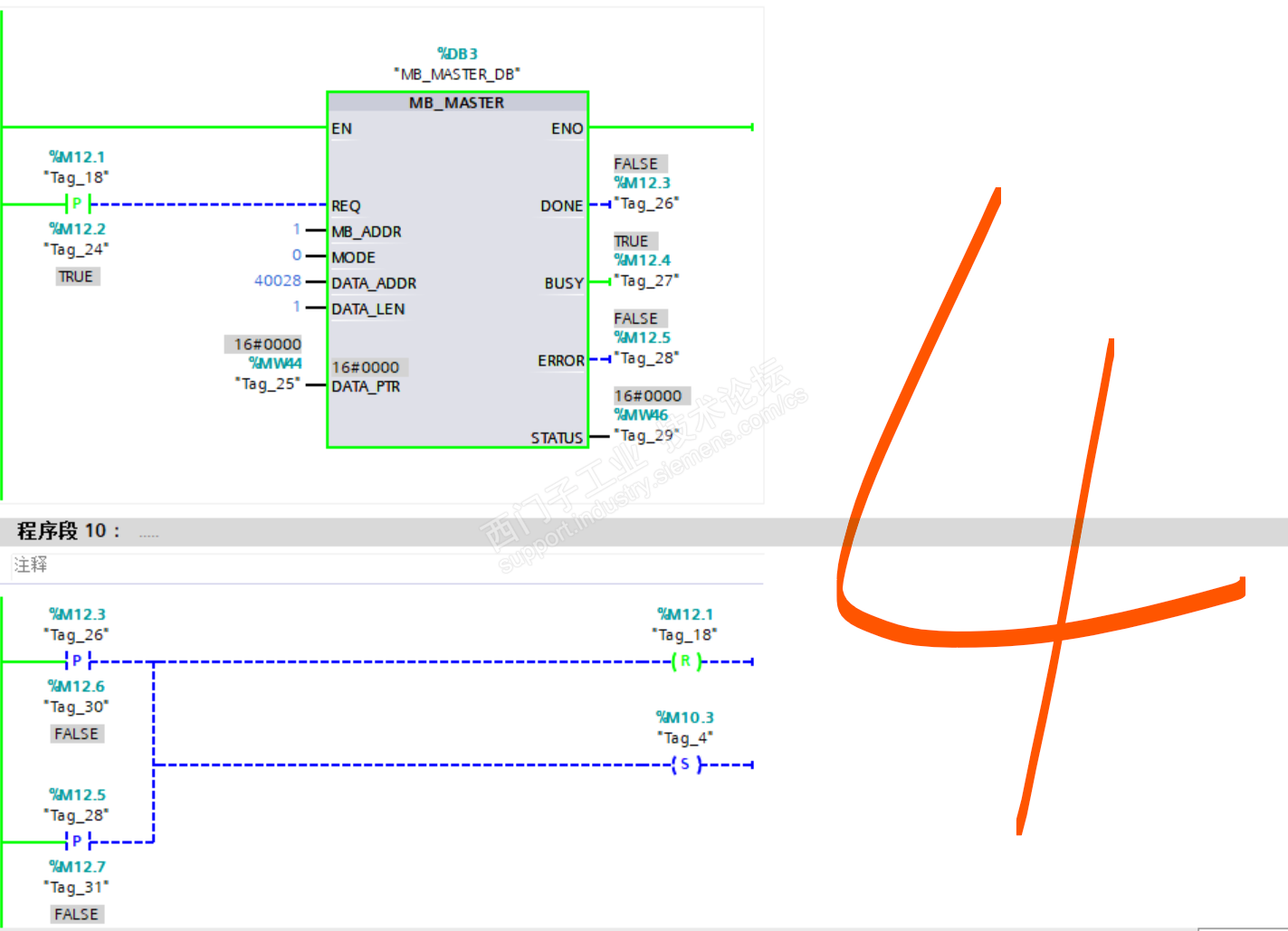

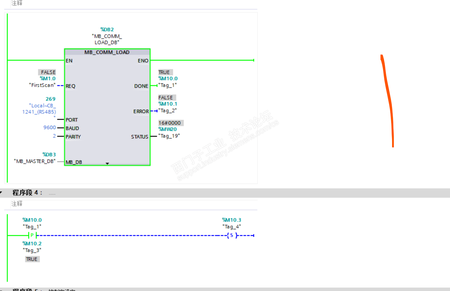

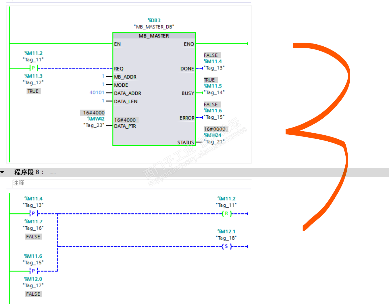

麻烦哪位大神指导一下,很是不理解,条件我也查过了,现在搞不定了
