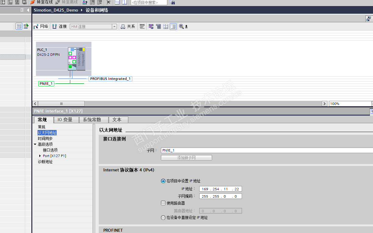

二、网络配置默认就好

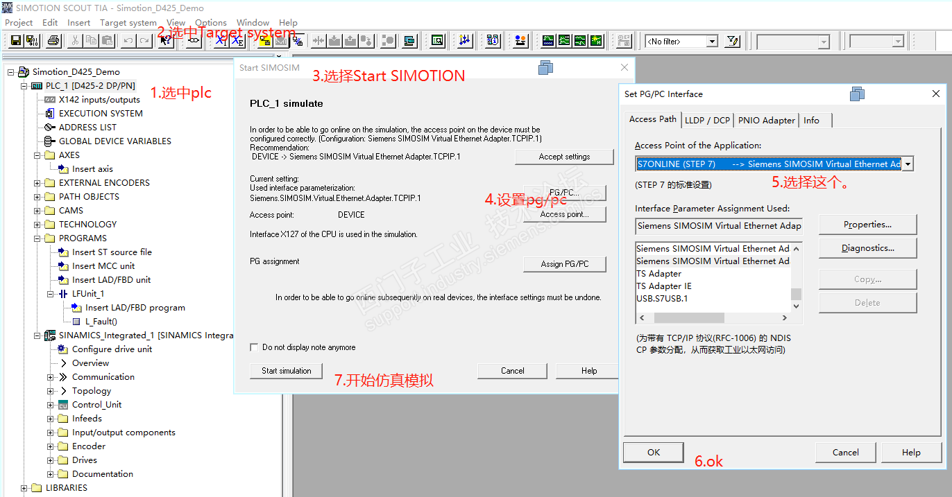

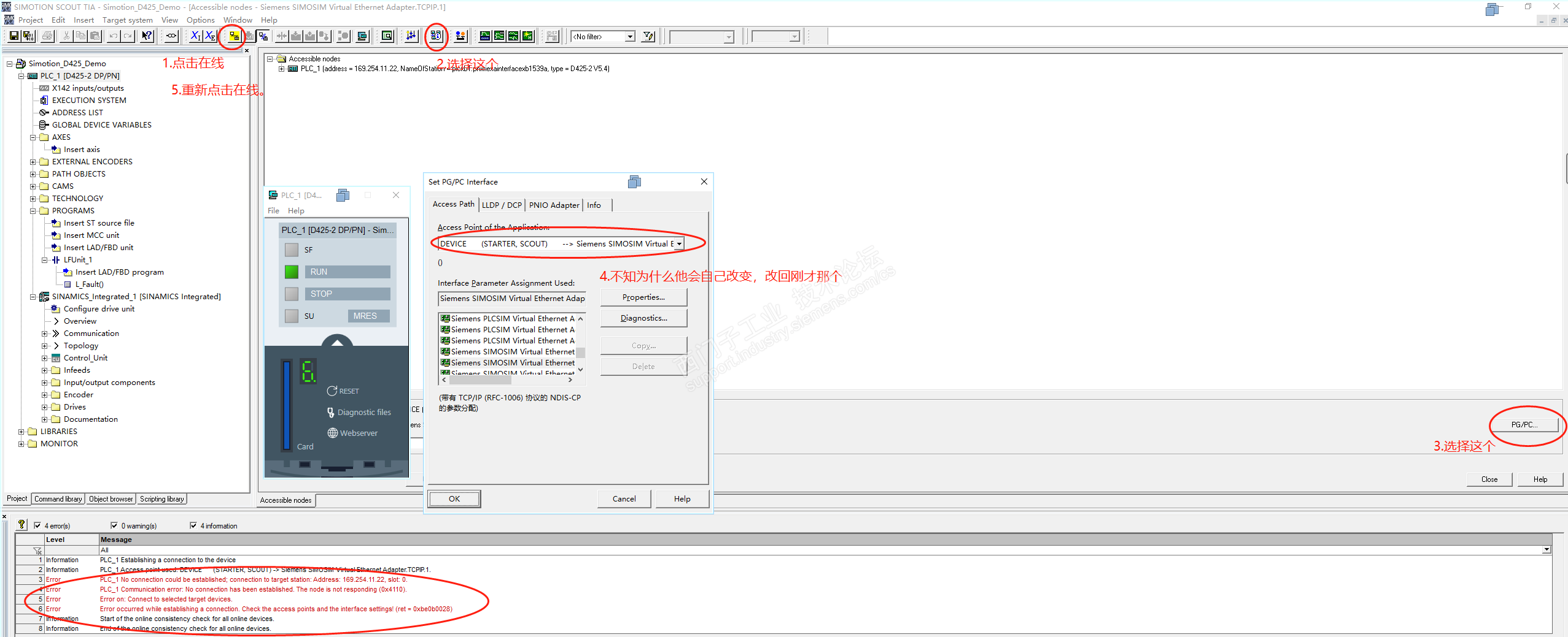

三、点击SIMOTION组态,进入scout软件页面,做如下操作开始模拟
四、点击在线
        如果第一次在线成功的话就成功了,在线报错的话应该是pg/pc接口改变了,不知道为什么会改变,在那里重新设置一下然后在重新在线就可以了。更改pc/pg接口时,SIMOSIM不要关闭。

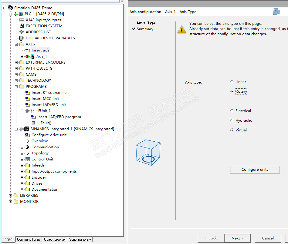

五、在线成功,搞一个虚拟轴测试一下
六、 轴配置都是默认的就可,然后按一下步骤:

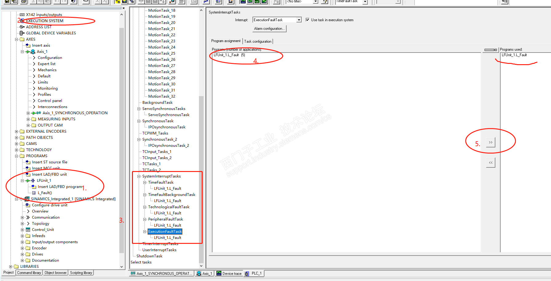

    1.     添加一个空的故障处理程序
    2.     点击2处翻到3处
    3.     把故障处理程序分配到系统中断任务中(不分配的话模拟无法启动。)

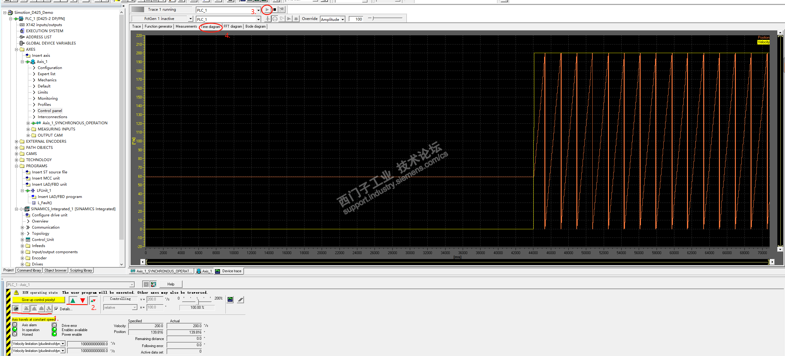

七、通过轴控制面板控制轴及监控状态
    1.     下载程序
    2.     打开控制面板
    3.     取得控制权限
    4.     打开trace
    5.     添加变量
    6.     下载trace

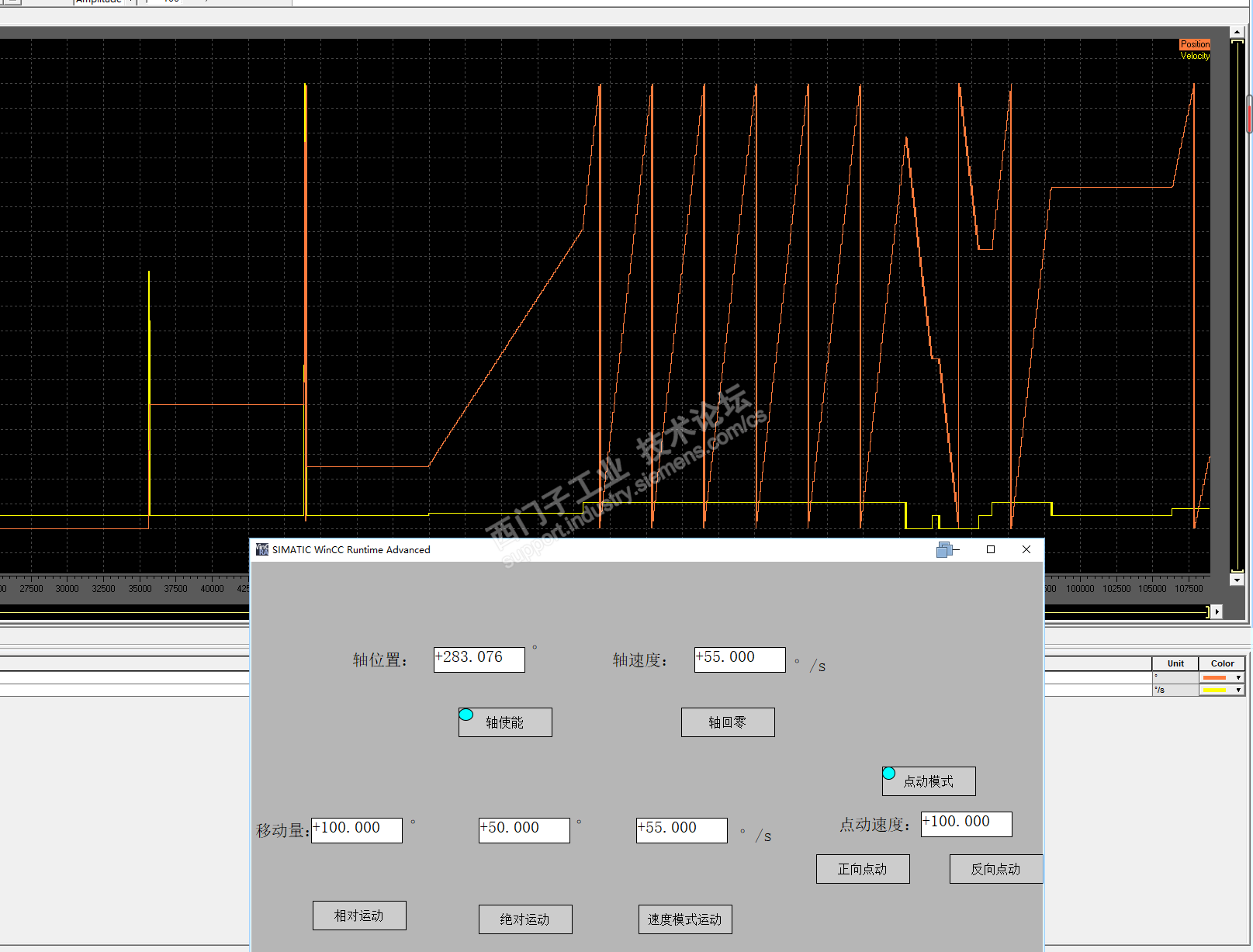

八、  轴控制基本操作
    1.     从左到右依次是:轴使能,速度模式,位置模式,相对绝对模式,回零
    2.     左启动,右停止。先点击轴使能,然后选择任一模式,点击启动或停止。
    3.     开始trace
    4.     Trace图

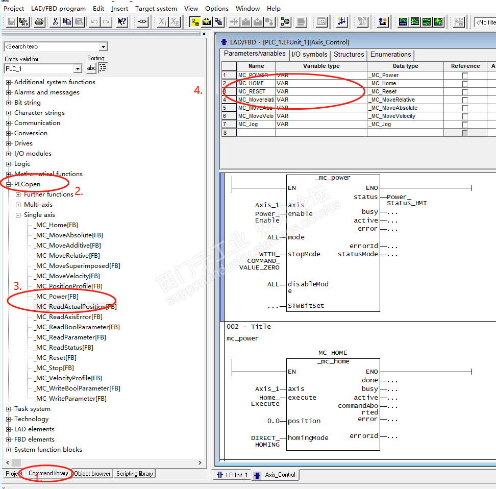

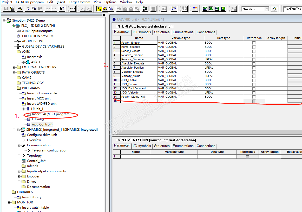

九、搞个小程序测试下
    1.     插入新程序
    2.     搞一些要用的变量
十、打开新建的程序,然后
    1.     打开指令库
    2.     选择plc open-single axis
    3.     拖到程序段中
    4.     相当于给每个功能块分配背景数据块

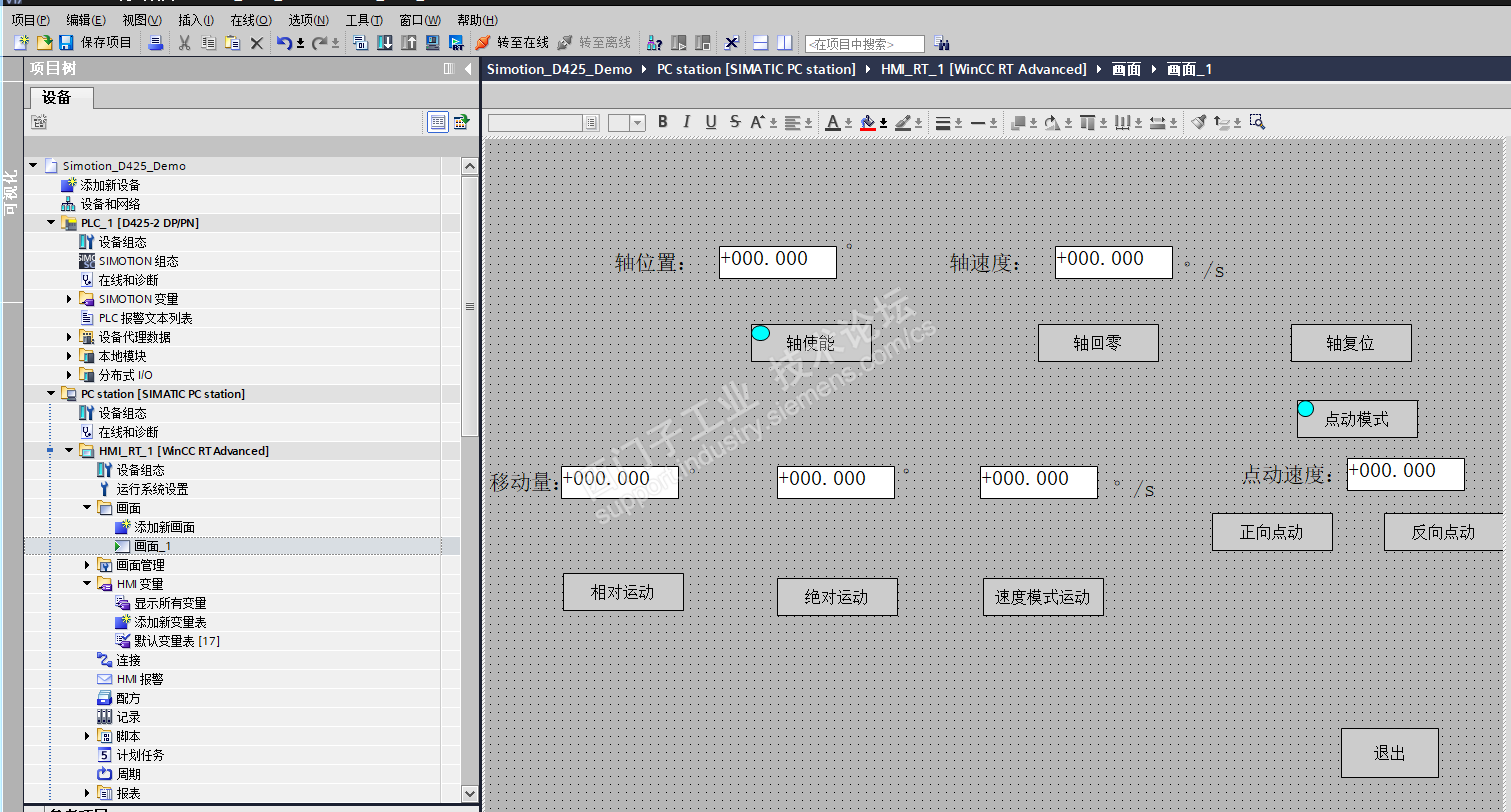

十一、其它功能块类似调用,不一一赘述,然后搞一个简单的画面
    1.     组态wincc rt advance
    2.     基本设置如上。
    3.     组态WinCC Runtime Professional时会报:HMI连接不支持本地端点和伙伴端点的组合使用 错误,HMI连接无法更改S7连接,没找到解决方法,有大佬知道怎么解决嘛
十二、搞个小画面,基本运动,搞得比较随意,还能凑合看。
十三、运行测试
十四、测试还ok。
