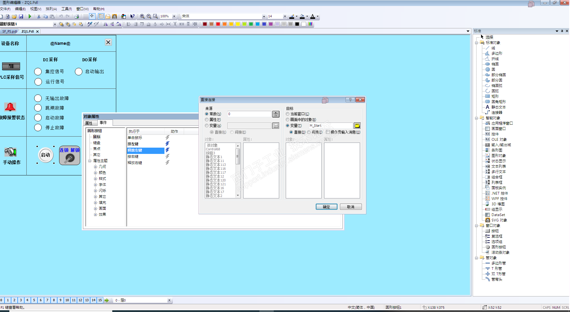

在上位机上点击启动按钮,设备启动,点击停止按钮,设备停止,(启动按钮与停止按钮均在小画面中用直接连接方式进行控制,按左键为1,松开为0);但是设备停止后程序启动按钮一直置位为1,(没有写对启动按钮置位程序),设备自动启动。
目前在程序上新增对启动按钮,停止按钮启动完成后进行复位,想问一下前辈们这是什么原因造成的?还可以用什么方法杜绝这种现象?
