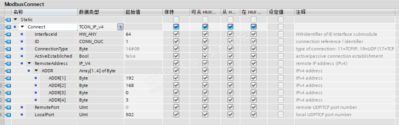

MB_SEVER的CONNECT引脚的数据块如下图所示,PLC硬件标识符为64,从站ID为1,ADDR为客户端侧ip地址192.168.0.3,端口号Port也设置正确。

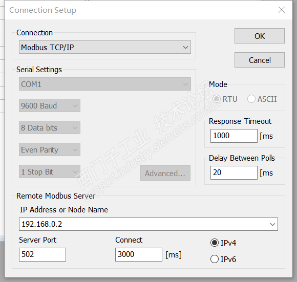

Modbus Poll的设置如下图所示,从站地址Slave ID也设为1。
我是参考S7-1200通信手册来做的,最终却无法通信成功,如下图所示,求大佬、老师们求助!
