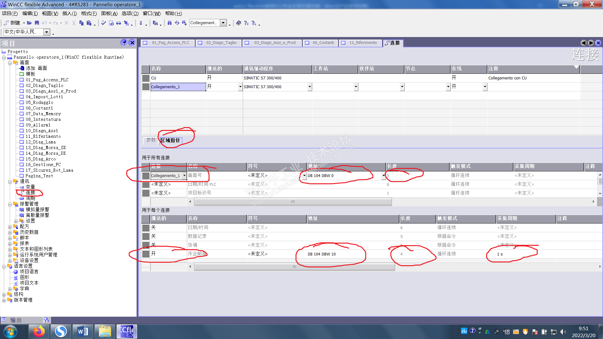

在wincc flexible中点击通讯里面的连接打开通讯设置界面,在该界面中点击区域指针,按照图中红圈部分对相关信息进行设置。如图该项目定义PLC变量画面号为DB104.DBW0开始5个字,作业邮箱定义DB104.DBW10开始4个字。

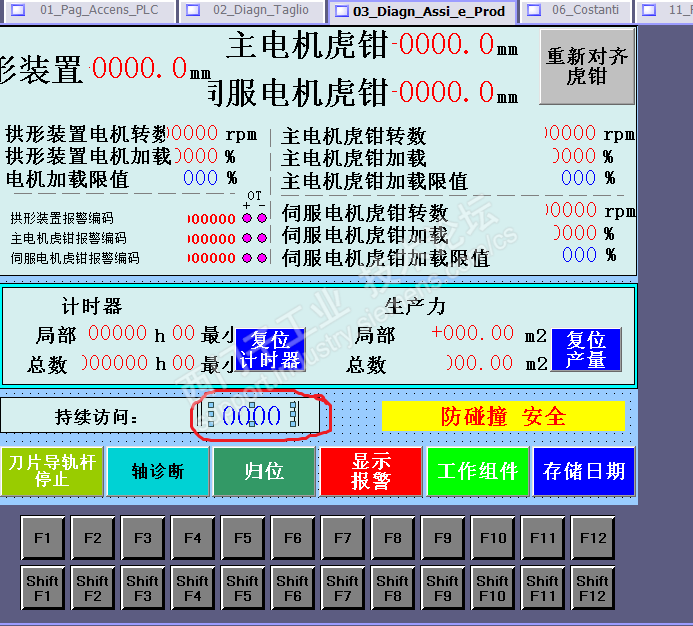

在该项目中场景,手动模式下图中红圈处输入密码7463,触摸屏将打开第六页,在该页中可以对设备切割速度,及限位回零等关键数据进行调整,以防止操作人员误进去或者工件加工时对数据修改造成工件报废等事故。

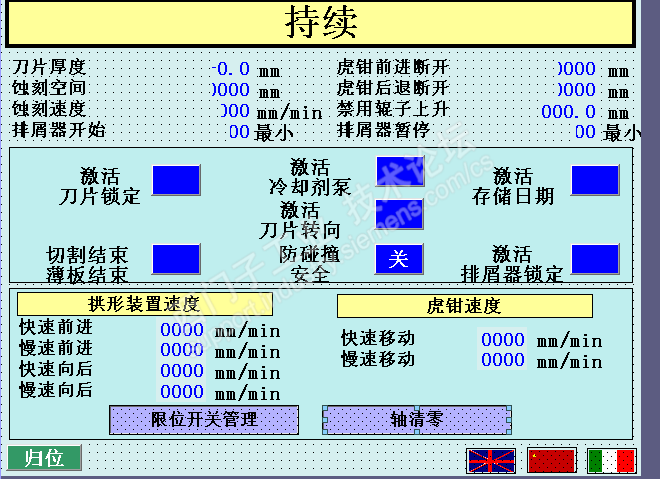

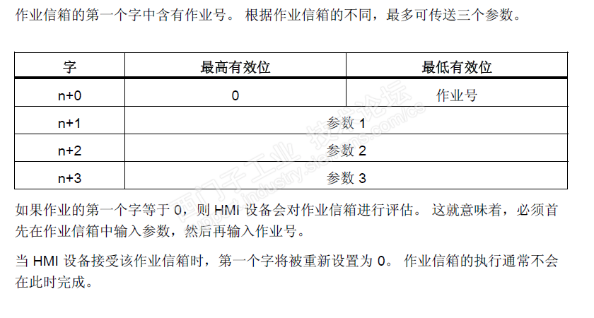

如程序中将作业号51写入DB104.DBW10,将页码号写入DB104.DBW12.以实现特定场景下的应用。
下图为该设备中参数调整界面。
其中大量参数及选项修改会导致设备自动运行中出现事故。故使用作业邮箱可完美解决该问题。
