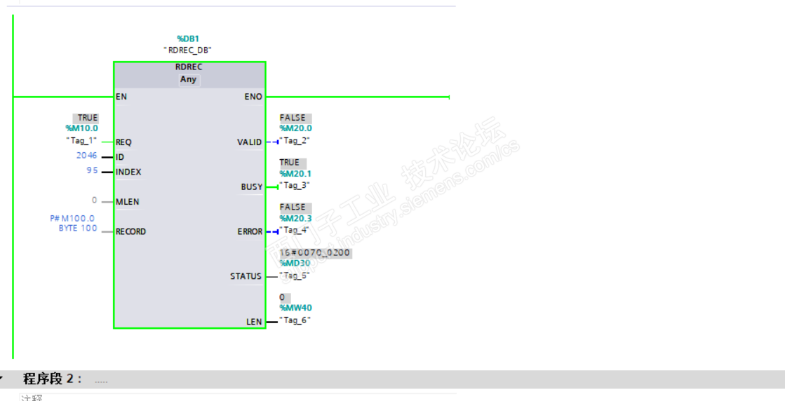

CPU315-2DP通过DP网络连接3UF7,用SFB52读取3UF的数据集95, 读出的数据怎么是空的?
simatic1958
    94
    25
注册时间:2013-06-21
356
2022-04-15 17:40:28

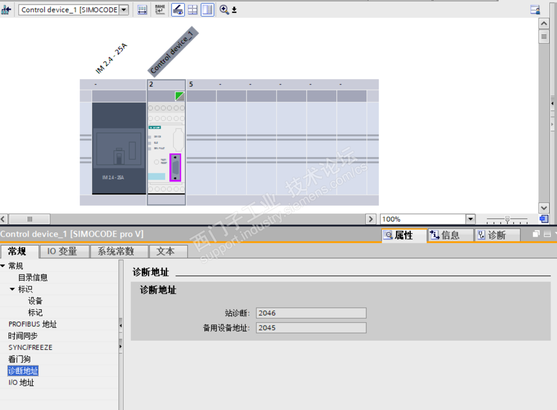

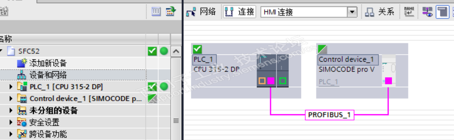

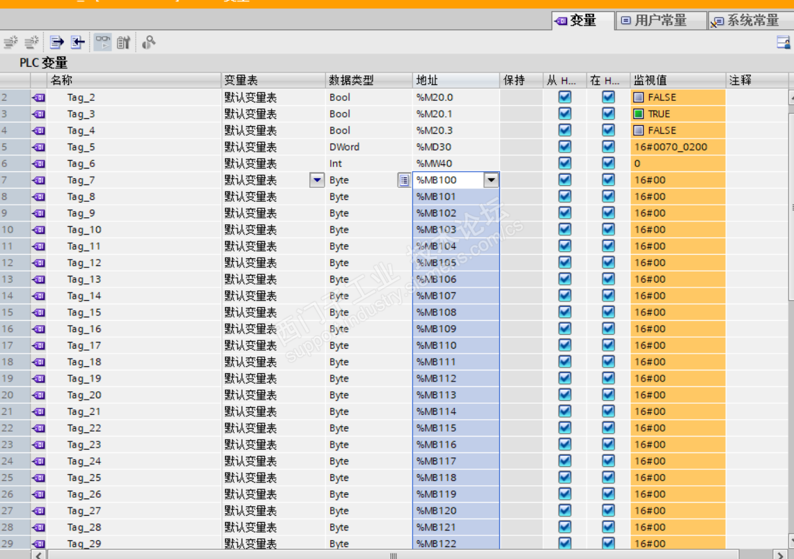

管脚ID 写的3UF 站诊断地址2046,这个地方不确定,其他管脚也没找到问题,死活也读不到数据?,不知哪里问题,求帮助。
图1 组态
图2, ID
图3
图4
