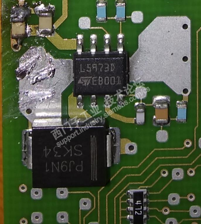

拿了一个s7 200 224,I/O主板大部分元件无24V VCC,接通电源无任何指示灯亮,检测发现最后CPU板的L5973D eb001的1脚是0V,该脚与I/O板固态电解电容正极直接导通,查芯片资料应该是输出正极,有理由怀疑损坏,用烙铁焊了一下引脚再通电,发出嘶嘶的声音,应该是电压不稳,在TB和PDD没有eb001这款,只有ez415 eb930 eb819,请问这些可以代替l5973D eb001这款芯片吗?
