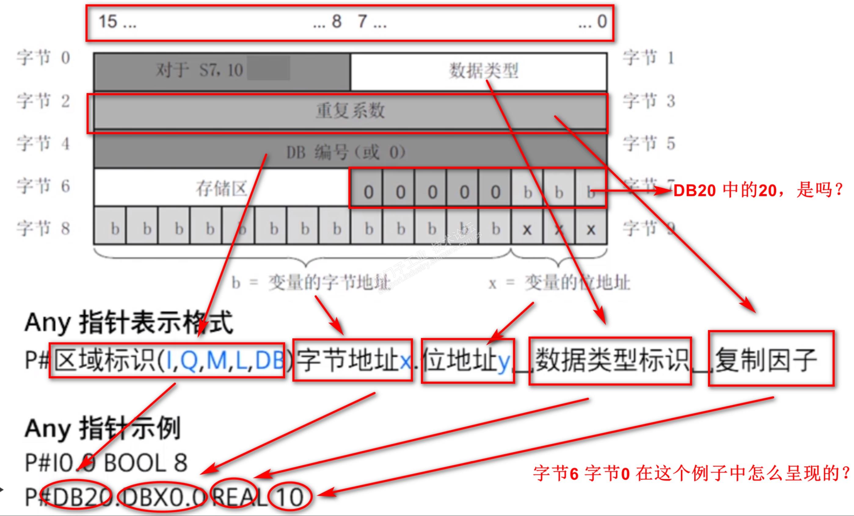

Any 表达格式中,寻址宽度标识代表什么意思? P#DB20.DBX0.0 REAL 10 中哪个是寻址宽度标识? AT VIEW 如何进行对复杂类型参数的重新构造?Pointer 指针指向变量的起始地址,没有指出长度,是不是说只能寻址一个位地址的变量? 91. 字节6 字节0 在这个例子中怎么呈现的?
