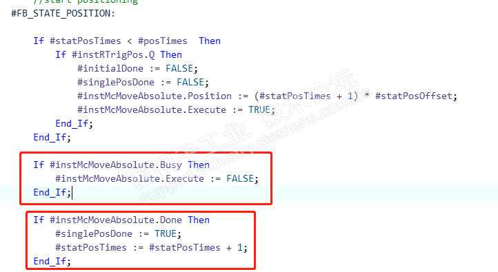

关于转盘单元程序里面的绝对定位的一点疑问
咱们的程序和老师的讲解都是使用Busy信号来对触发指令Execute复位的。我有个疑问,为什么不用Done信号呢?我实际实验试了试,也没有报错。
所以想问问老师,咱们这个用Busy对Execute复位和用Done对Execute复位区别大吗?还是都可以?
