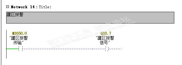

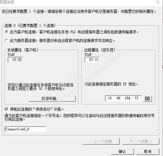

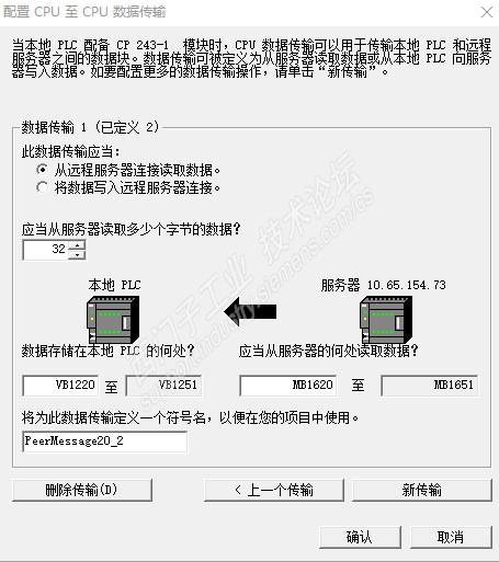

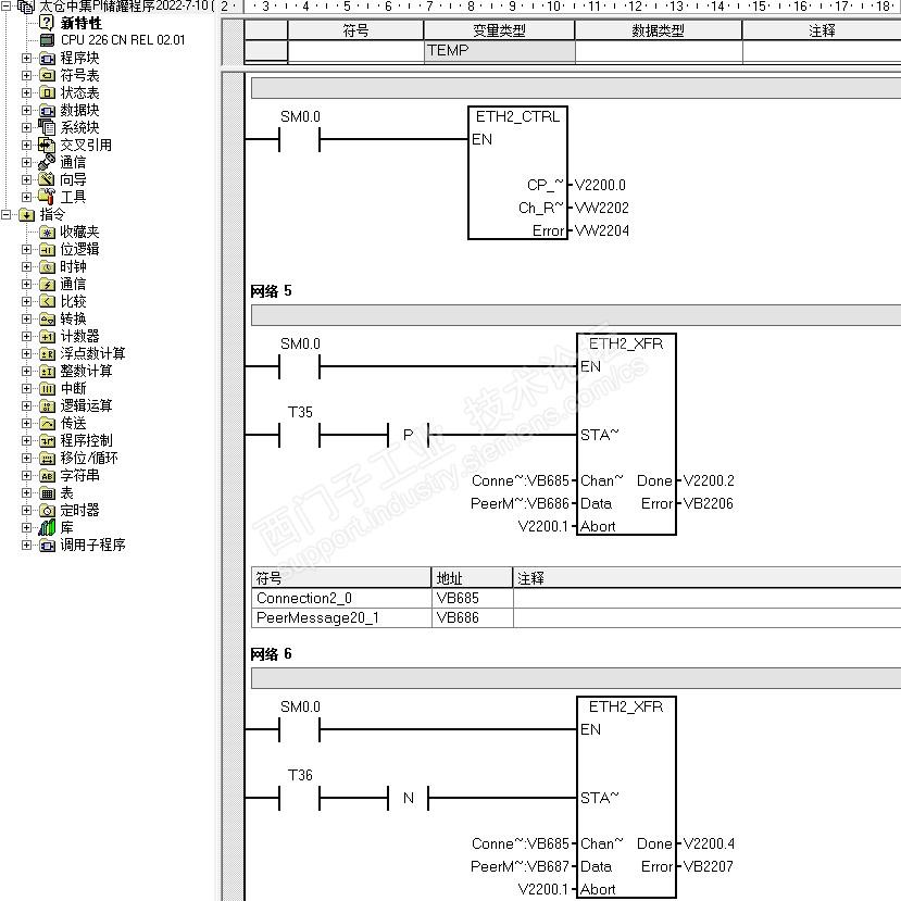

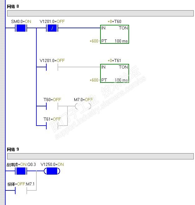

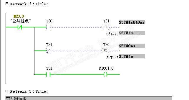

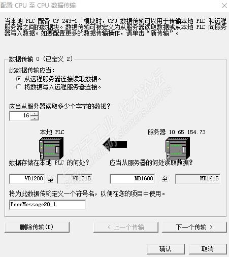

西门子200PLC加CP243-1模块,配置与300PLC通讯,200PLC能接受到来自300的数据,但是200的数据传输不到300.
图一为200程序编写,图二图三图四为以太网配置,图五V1201.0为200接受到300的通断信号,同时也把要发送到300的点V1250.0也设置为1,图六为300发送到200的程序,M1601.0对应V1201.0。图七为300接受200的程序,显示还是为0,没有传输的过来。
