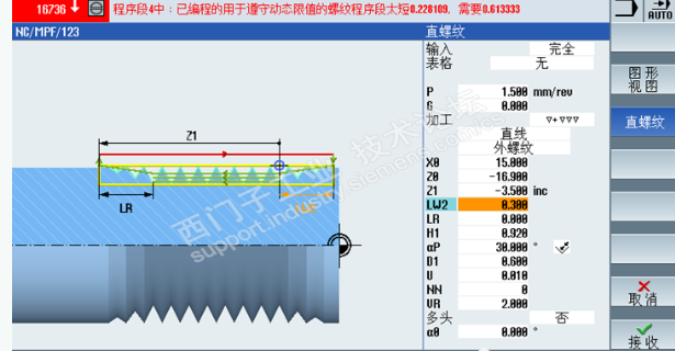

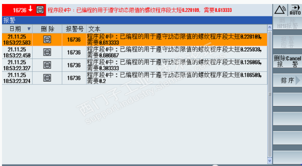

使用 CYCLE99 循环加工外螺纹时会发生 16736 的报警,经过检查后发现是循环中的参数 LW2(螺纹导入量)设置不当导致的。
故障现象:车螺纹时报警 16736
此报警可以通过增大下图中的 LW2(螺纹导入量)来解决此报警,推荐设置螺距的2倍。或者设为 0(不使用螺纹导入量)。
在无法从侧面逼近螺纹但是又必须将刀具插入材料(例如轴上的润滑油槽)的时候,可以使用螺纹导入量。

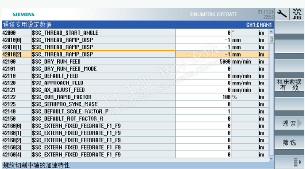

也可以设置数据
SD42010$SC_THREAD_RAMP_DISP[2] = 0
来消除此报警,但是加工螺纹时会有比较大的轴冲击。
