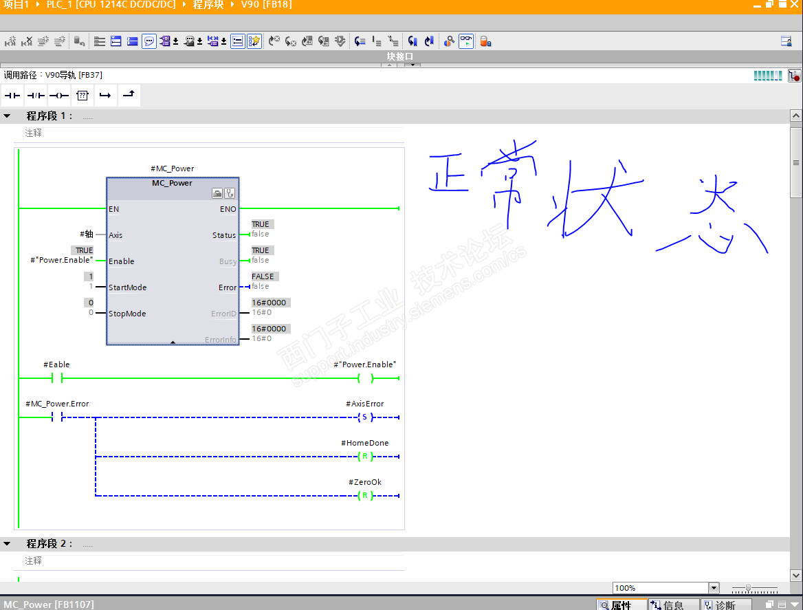

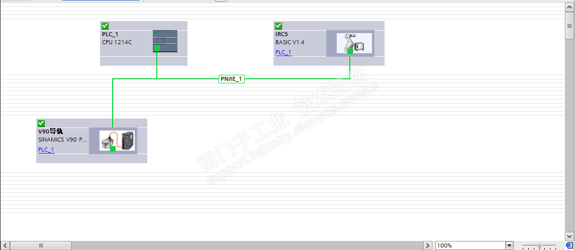

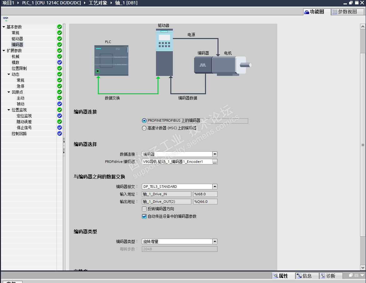

组态:1200plc与一台V90和一台ABB的1200机器人之间profinet通讯。

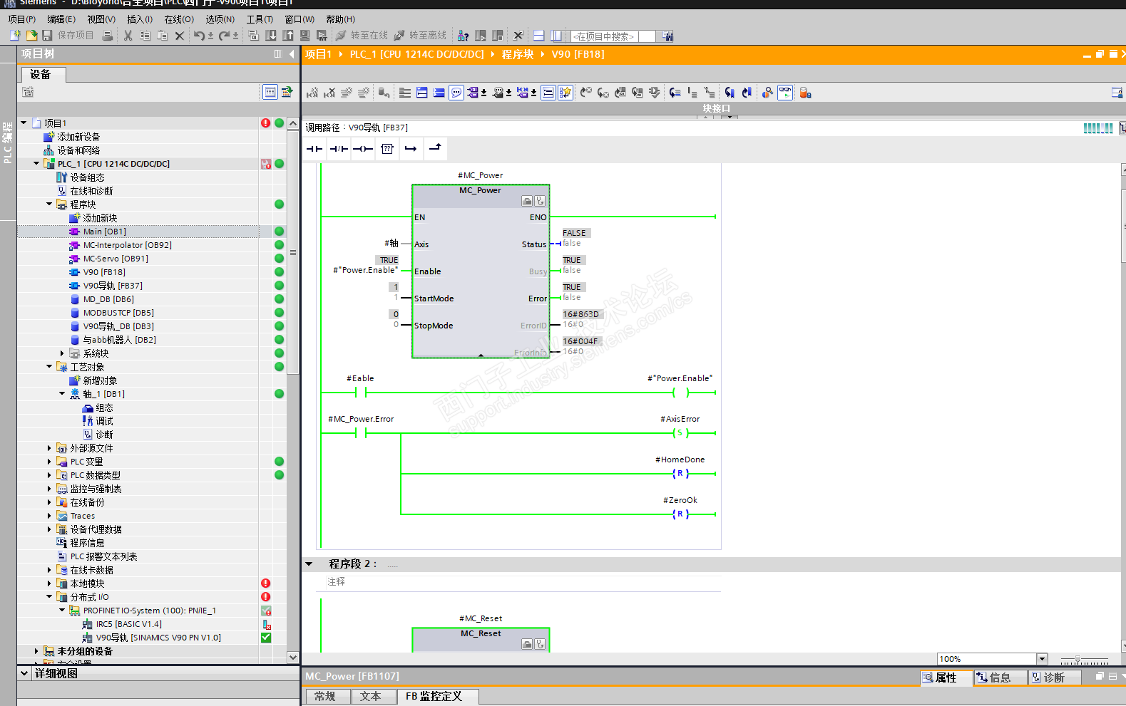

问题:组态好后1200plc与V90和机器人通讯正常。但当我把机器人的网线拔了后,V90的MC_POWER功能块会报错(16#863D-16#004F请求的逻辑地址无效。
)MC_reset也复位不了。然后把机器人网线插上,就能复位这个报错。
实物组态:plc v90 机器人控制柜都插到交换机上的。不存在串联
