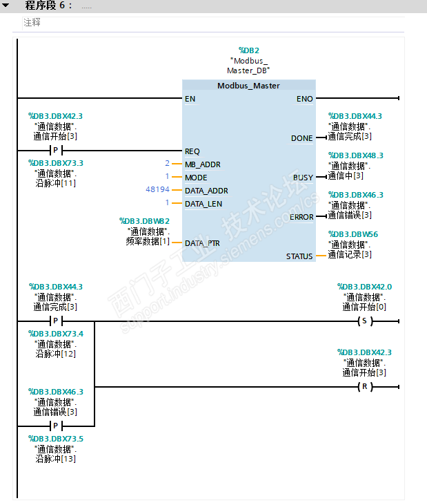

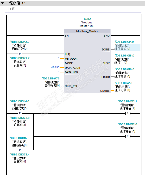

我做了一个通信程序,和2台变频器通信,控制启停和写入频率

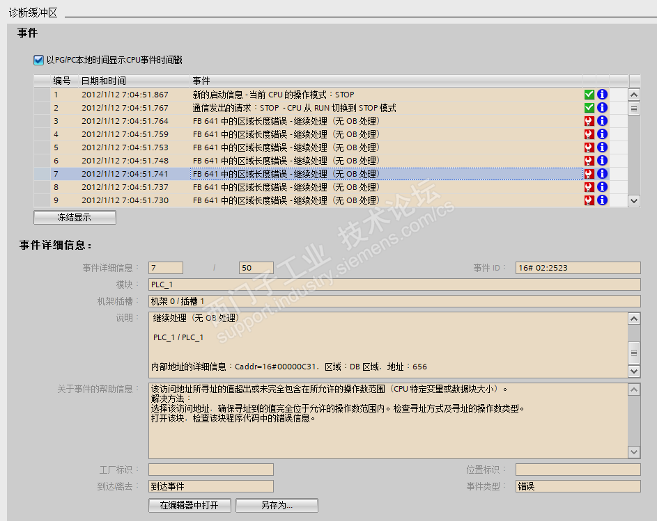

做完后PLC报错,提示FB 641区域长度错误
我也先查过了,说是程序访问了DB块没有定义的地址,把不该访问的访问了
但是我检查了很久,没有看到有超过的地方,我都是在DB块里面定义好了再使用
通信也都是一个字的长度,DB块交叉引用也显示确实只有通信程序在用,不存在其他程序用了
我不清楚错在哪里了,求高手赐教

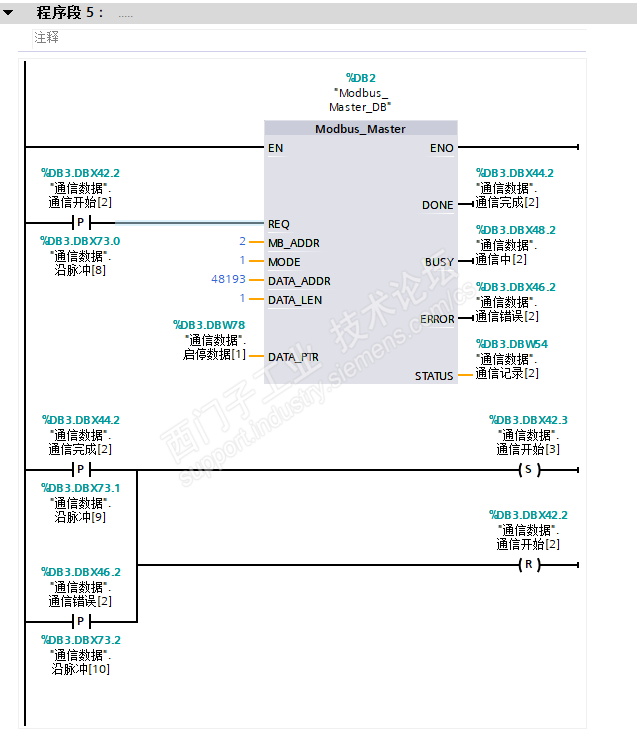

补充下:问题出在2号站通信上,把程序段5、6删掉就好了
请问2号站哪里有问题,我还是没看出来
补充2:我把程序段5、6站号改成1就不报错了
我1号站变频器有实物,2号站变频器没有实物没连接,请问没有实物会报这种故障吗?
