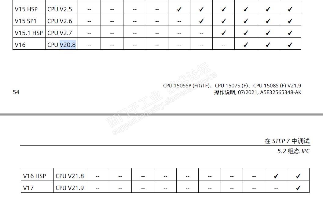

  2. 去官网下载对应的软PLC 软件,有2.7,20.08 等,不同版本对应不同博图版本向下兼容,要是装的1507s版本低了,那么V16,V17,V18 可能会下载不进去;软PLC 软件对硬件是有要求的,比如F 或者1508 会要求477E 及以上,具体参考手册;

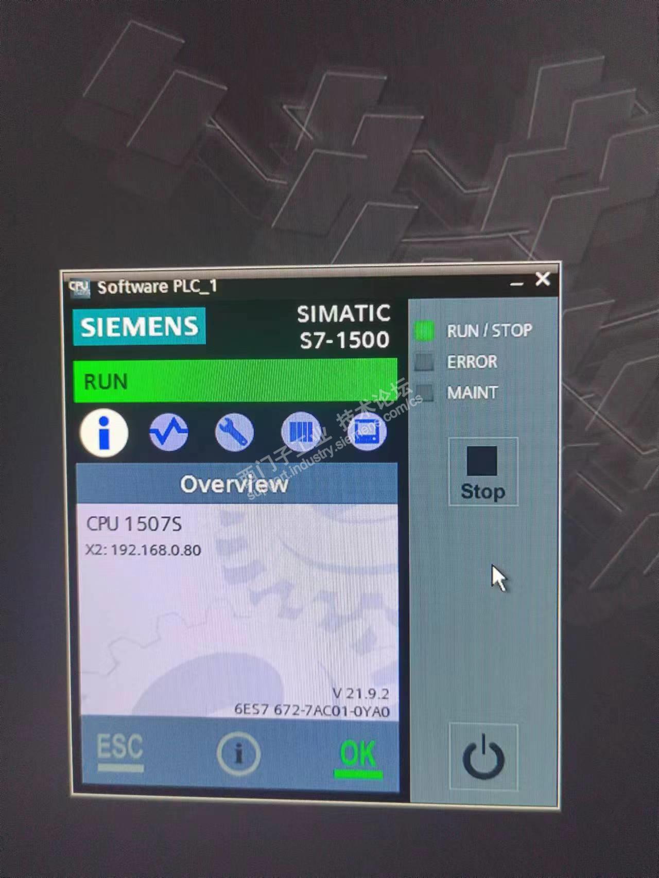

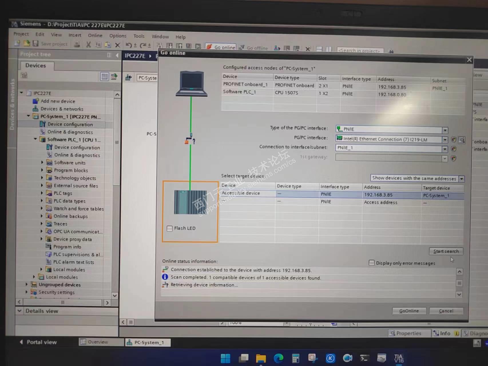

     3. 要在TIA 里面配置对应的软件和接口,如图所示;
其他: 工控机也可选Runtime 作为选件如图;功能挺强大,但是不能用PLC SIM  Advanced 去仿真;下载的时候要选中最外面的PC-Station ,选择地址相同的设备,不知道是不都这样;到此就可以用了;
增加一点:前面使用WIN7 Embeded 版本+1507 21.9 ,昨天又重装了一下,用了227g的镜像,安装了WIN10+ 1507 20.8(因为TIA 用的V16), 要注意的一点是安装WIN10 ,BIOS 要选择支持UEFI 和 legacy,硬盘按传统MBR模式分区,不然1507 装不上,因为不支持UEFI;另外下载硬件的时候注意选择整个硬件加上选对网口(PN on board),选择地址相同的设备下载,不知道设备IP的话可以用PRONETA 工具扫一下就看到了;
下载的时候注意:
下载前可以提前选择整机 或者 CPU, 下载的时候根据前面的选择选对应的端口,配置好对应IP.
另外注意不同的软件版本的兼容性,如下图所示;搞错的的话,可能会不支持下载等错误;
