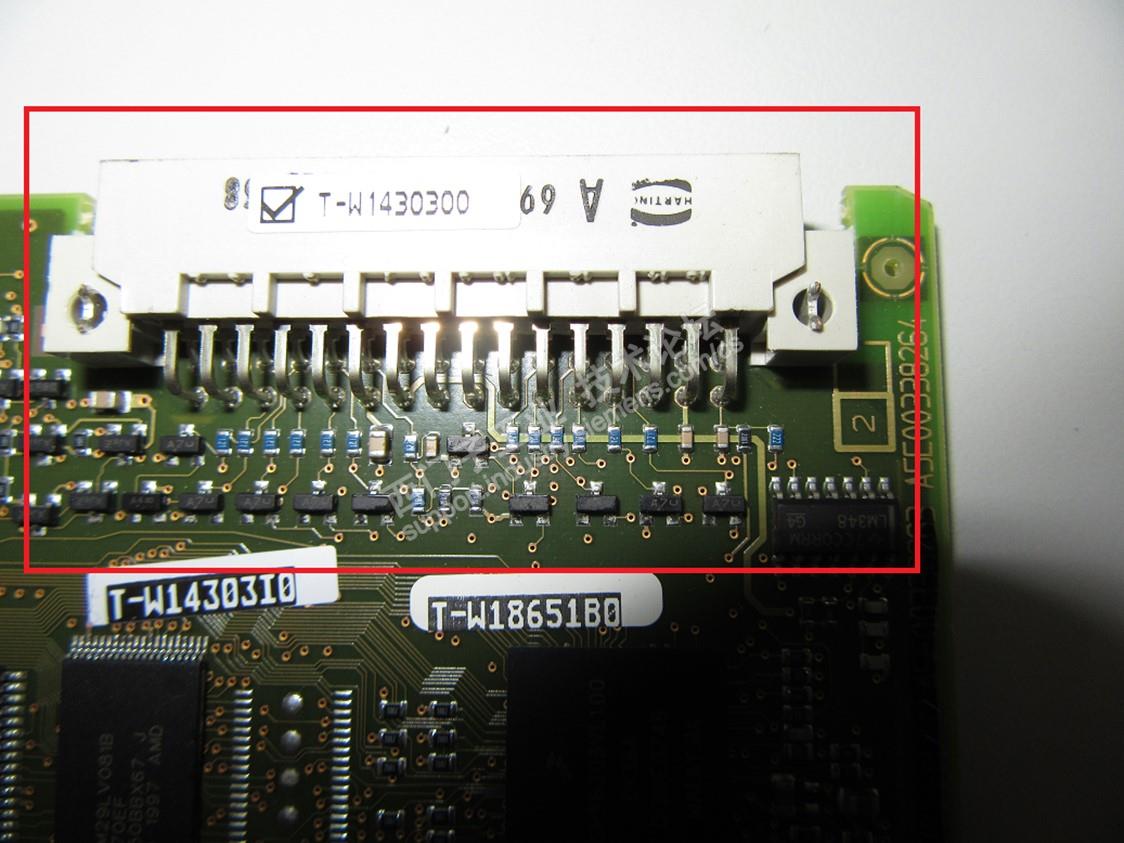

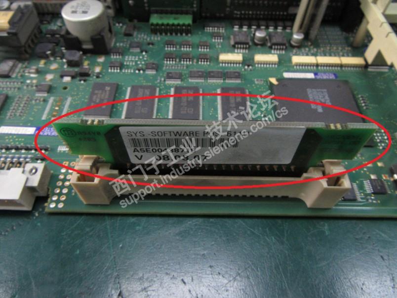

 1.
问题:611U或611UE,上电后报A037。
     故障说明:
答案:存储小板损坏,重新烧录一块新的存储小板。
     存储小板是一个独立的电路板,插在6SN1118整板上,上面贴有固件版本的标签,如下图:
    对应固件信息,需烧录相应的程序。
注意:烧录后的数据是工厂值,需要提前告知客户,客户回去使用时要把以前数据下载进去,或者重新在现场进行配置。

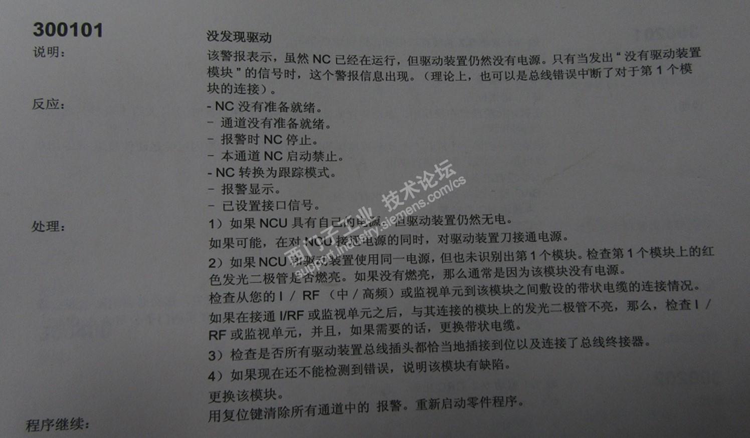

2.
问题:上电报300101,或者上电无反应,如:黑屏、指示灯不亮等。
     故障说明:
答案:更换电源模块或者晶振芯片。
     处理过程:出现此现象,先从电源和晶振两方面考虑,用示波器测量电源电路和晶振芯片的各个管脚,更换波形异常的芯片。其中对于电源电路部分,一些型号的18是独立的电源模块焊接在整板上,直接更换此模块即可,如下图所示:

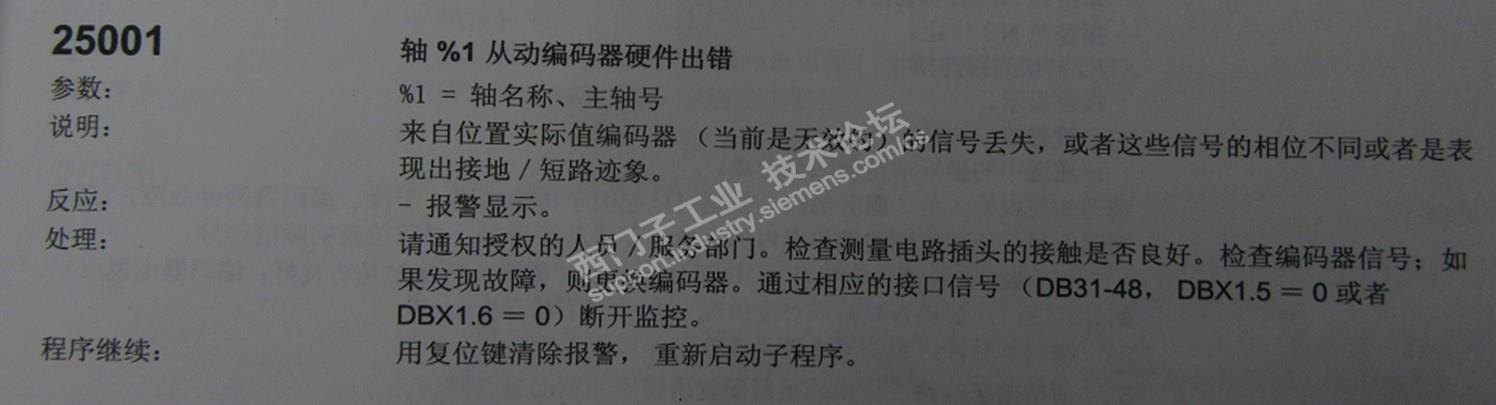

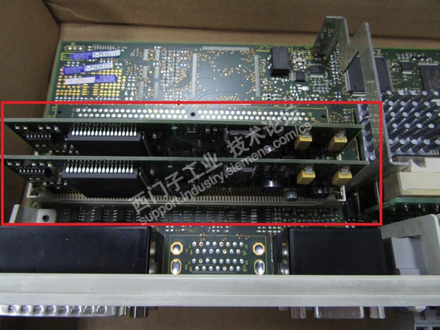

3.

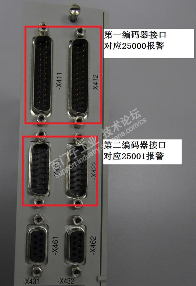

问题:上电或运行后报25000或25001。
     故障说明:
25000是主动编码器硬件出错。
对应报警的编码器接口如下图所示:
答案:更换编码器信号处理芯片,或者更换编码器小板。

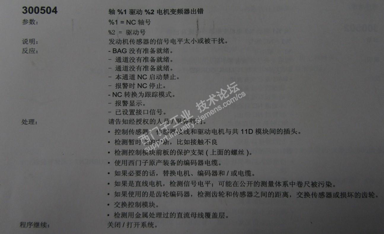

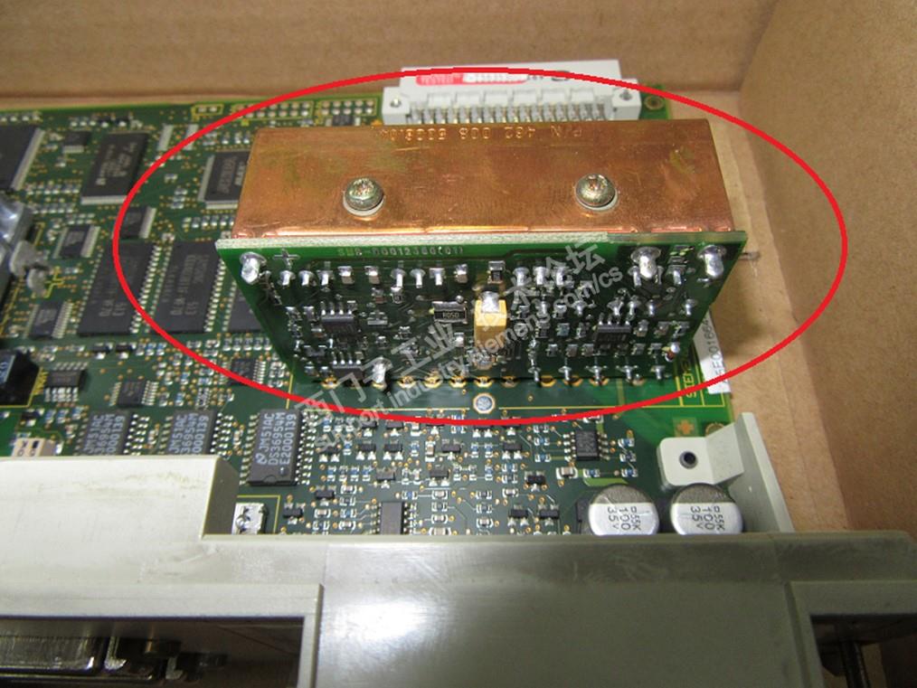

有的型号的18把处理编码器信号的电路集成到一个独立的小电路板上,再插到18整板上,直接更换此编码器小板即可,如下图所示:
注:与编码器小板有关的故障还有300504,如运行后报此故障,可先考虑换编码器小板。

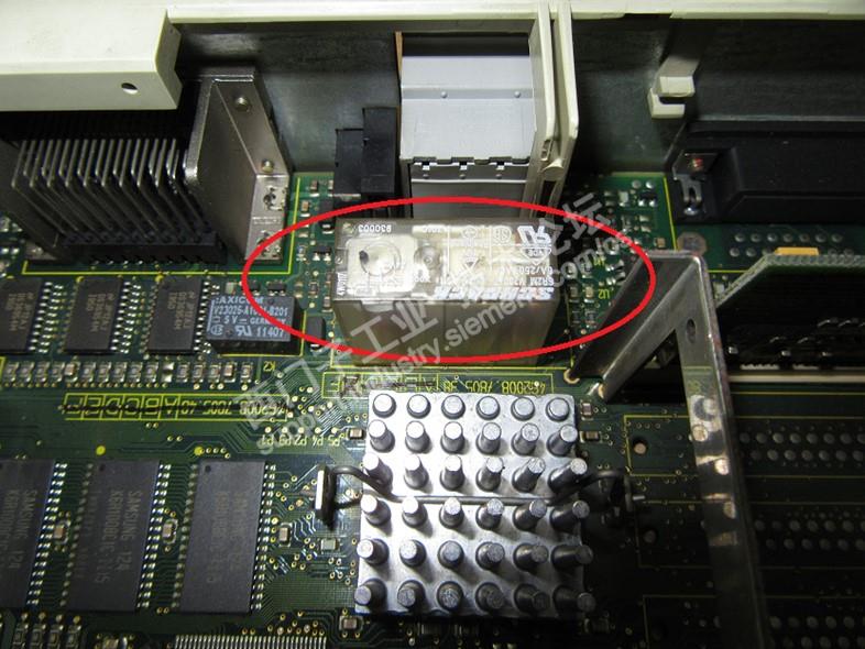

    4.
问题:使能异常。
     不使能,或者反复加使能时使能信号时有时无。
答案:更换继电器。
     此现象一般出现在有下图所示的继电器的18上,更换一个新继电器即可。
  注意:看到使用此继电器的18,要连续重复多次测试使能。
