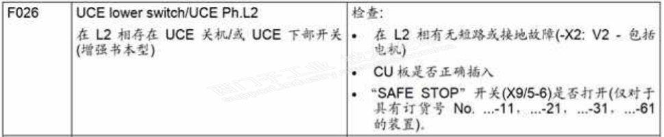

6SE70 报警F026

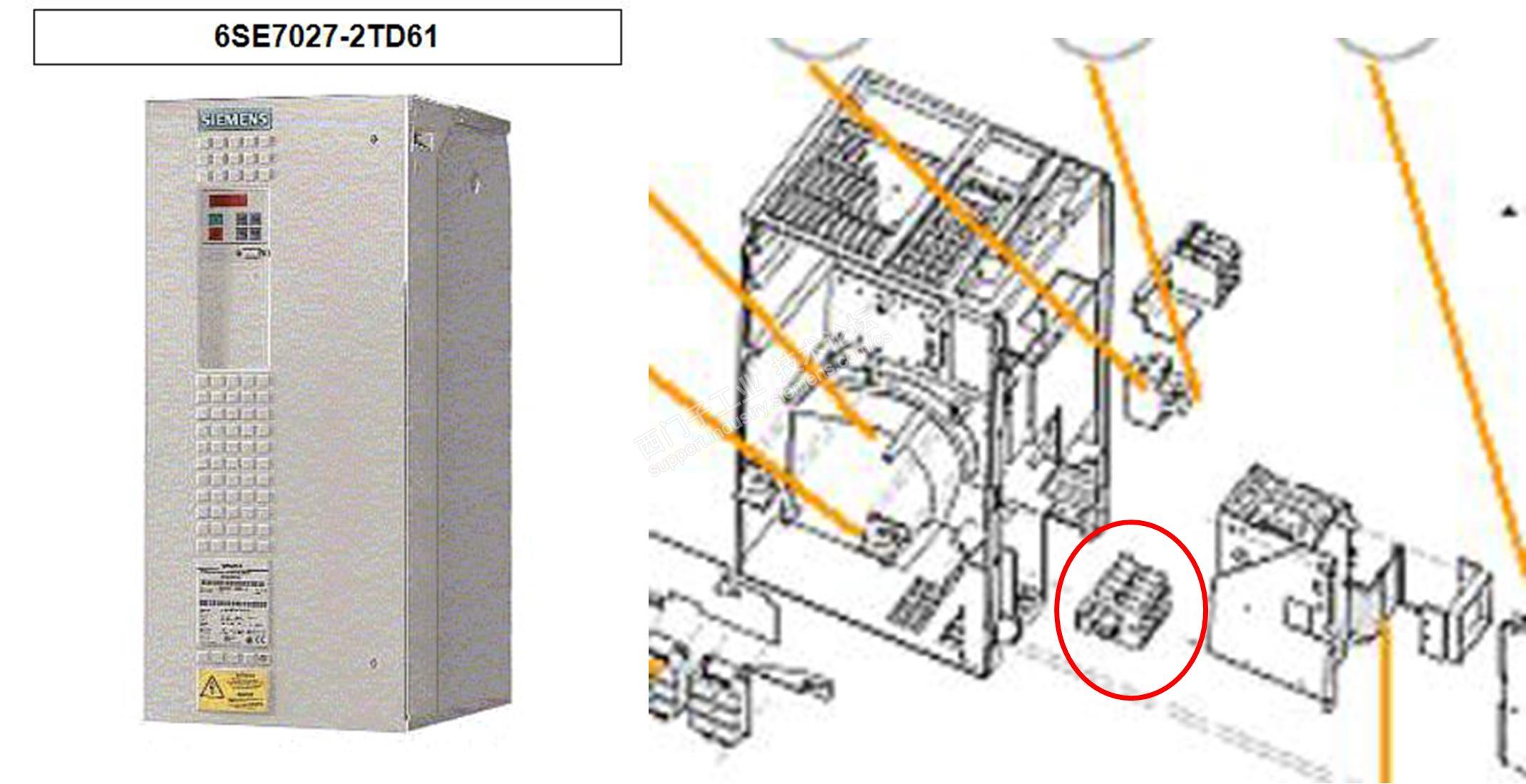

型号:6SE7027-2TD61-Z   ZYBD2157500032
第一次服务所作工作:

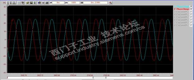

到货后正常检测;在最开始的外观检测即发现其出线端子有烧糊的现象(DC-AC;AC 端),与客 户描述的故障现象相符,继续进行弱电检测发现正常,更换手边的出线端子后强电测试带电机运行均正常。电话联系客户表示:“目前只检测到端子烧糊,无其他故障” 客户也没说有其他故障,
报价后等付款再给客户发货
 ?   第二次服务: 报F026故障

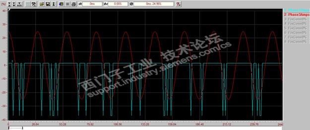

 1.     寄回检测后发现运行时通过Drive monitor 发现其电流波动范围很大,但是也没报警(72A 装置 带45KW 电机空载),电机运行也平稳。后来trace 电流波形发现U 相电流波形不正常:

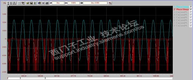

 2.怀疑是传感器损坏,但是也是先换了个CUVC 进行测试,发现U 相波形仍旧异常(波形翻转 了? ) ,后更换回原CUVC 继续进行测试
 3.U/W 相的传感器互换再进行trace;发现波形对调,确定是传感器损坏

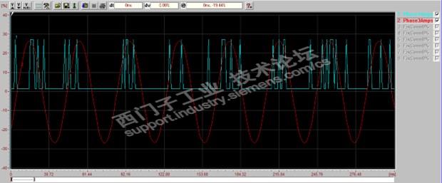

 4.更换传感器后再次进行trace
此时电流大概是18A 左右,虽然找到了损坏器件,但是并无报警F026;

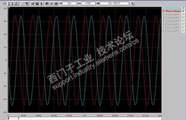

5.继续加载测试,对拖加载加到了大概60 多A 进行trace 发现波形正常,但是仍旧无报警,此时 已接近其额定功率,咱们除了电抗器也无法再加大负载的办法,也找到了故障点就给客户发走了。
