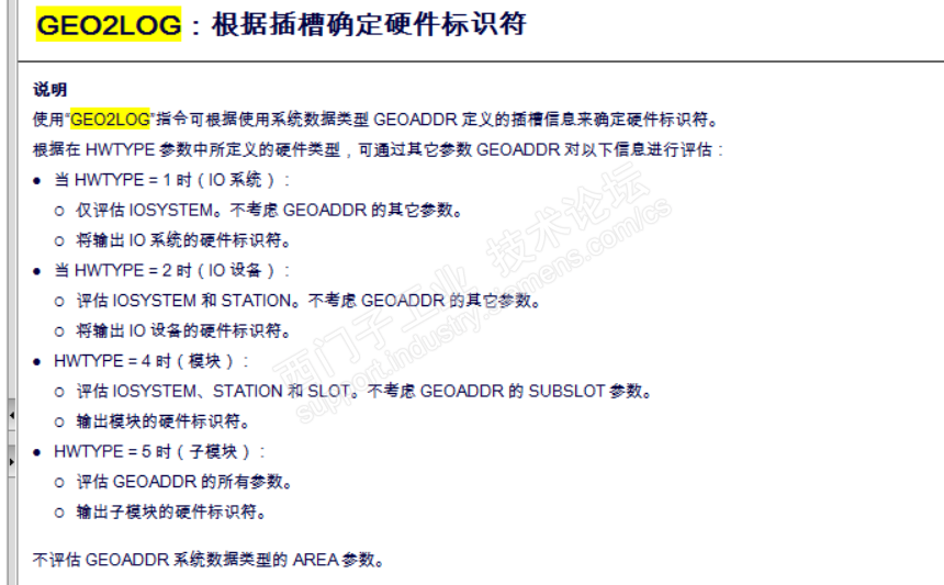

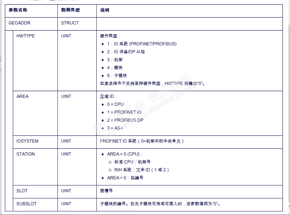

在使用GEO2LOG 指令的时候,首先会有一个对硬件位置的结构体描述,如下:
其中对Hardware type 中的2,4,5 的理解不是很清晰,文档也没有进一步的解释;
比如加入了一个SEW电机的GSD, 那他是作为其中哪一个呢?
从使用的角度来看,可以根据去选用哪些数据,比如是否许需要判断station, slot 或者subslot,, 如下图所示:
按照我粗略的理解,1 是PN 主站,一般是CPU,2 是IO 从站,对应于station,3是机架, 4 是module 对应与Slot,  5是sub module 对应于sub-slot; 常规的模块,是不存在sub slot的情况,除非有的模块上面既有DI/O, 又有AI/0 或者通讯接口,听到这里我估计很多人会想到运动驱动器(或者控制器), 智能从站,PLC 主机,RFID 等; 不知道我理解的对不对?
