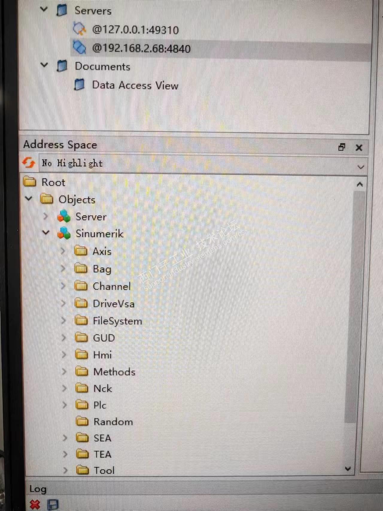

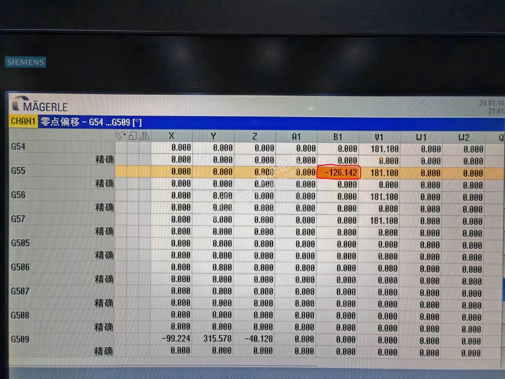

求助:关于西门子840Dsl 零点偏移的变量OPCUA 节点地址
1750
8
2024-01-17 11:42:30
在哪个节点中
查阅了一下资料,可能是在NodeID= "ns=2;s=/Nck/UserFrame/linShift"  但是不知道具体如何跟参数能查到我想要的值,我给过ns=2;s=/Nck/UserFrame/linShift[5,6],5代表5轴,6代表B1的列,也给过ns=2;s=/Nck/UserFrame/linShift[2,6],2代表G55,6代表B1列。都没读出相应的数值,请大神帮忙。
