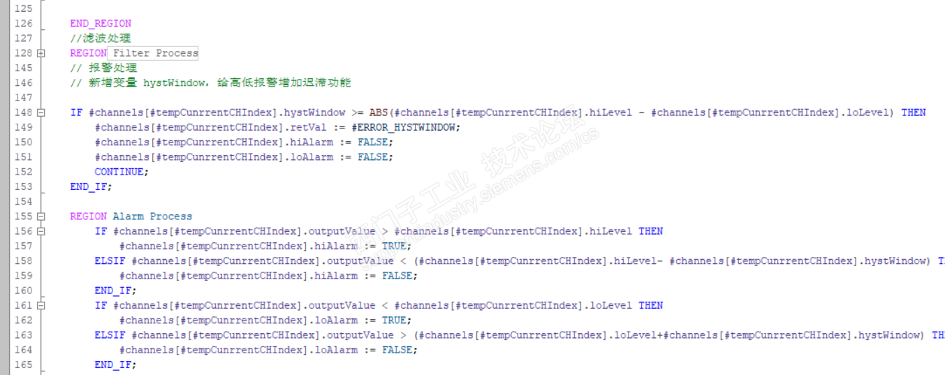

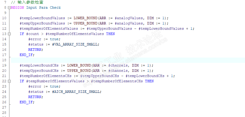

  1. 在输入参数检查这个程序段落里,这个analogValues这个数组加了的目的是什么,后面好像也没怎么用到,这个不太理解。
  2. 然后就是这个hystWindows这个新增变量,迟滞功能是什么意思啊,是指27648和32767这之间的范围吗
