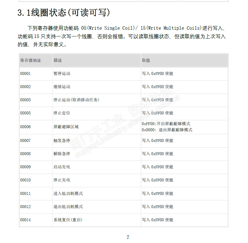

modbus TCP的一点疑惑,把一个字写入线圈,如图片所示

0区不是线圈吗,bool量存储,如图片中这个手册这样把一个字写入线圈是什么操作
