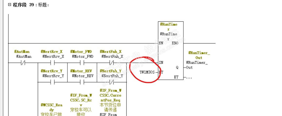

       事情是这样的,想修改入厂家给的货口电机报警时长的程序,但是有很多输送线(差不多7组)是调用了这两个FB块。若直接修改厂家的FB块,那么这那7组必定也会受影响。所以我的做法是复制粘贴厂家的FB块(假如厂家的是FB500和FB711,我复制粘贴为FB504,FB714),然后只把我粘贴过来的FB里面的#Runtimer这个多重实例定时器的时间从1M30S改为了20s,另一个FB也只是改了这个时间参数,其他的什么也没动。再从原来厂家FC100调用的这俩块的位置改为了我改的程序块,然后块接口所有参数和以前一一对应填写完成,最后怕影响现场生产我只下载一个FC块和这俩FB块,但是现场电机在该动作时不动作了,实在没办法,只能把厂家的FC100下载进去,接着就动作了。各位老师能不能指点一下为什么?
