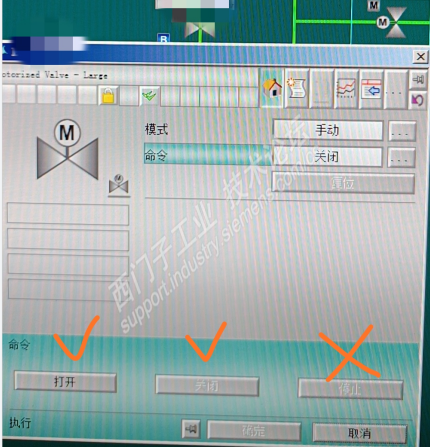

PCS7 V8.2 阀门电机块Vlvmot面板里只能打开和关闭,,无“中停”功能

  1. 先说下第一个:面板里的“停止”为啥灰的未开放,OSperm全是1,登录的也是最高权限了
  2. 这个块是否能适用需要带暂停功能的电动阀控制:情况1:电动阀开/关/暂停需要的都是长信号/脉冲,这时候这个块就需要第三个Q点了,但是块好像没有;情况2:暂停只要开/关两个信号全部消失即保持阀位:面板里的停止按钮若可用是该功能吗;
