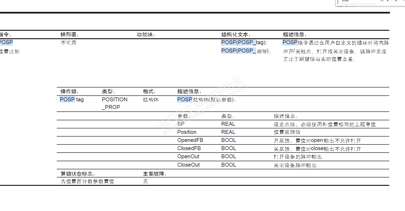

PCS7系统有通过比较设定值和实际位置之差,输出脉冲信号的功能块吗
手机用户20210125555178
注册时间:2021-01-25
466
2024-03-07 15:06:25
PCS7 有没有通过比较设定值和实际位置之差,输出两个脉冲信号控制两个电磁阀的功能块,就想下图AB PLC功能块一样的。
哪位大神帮帮忙。
