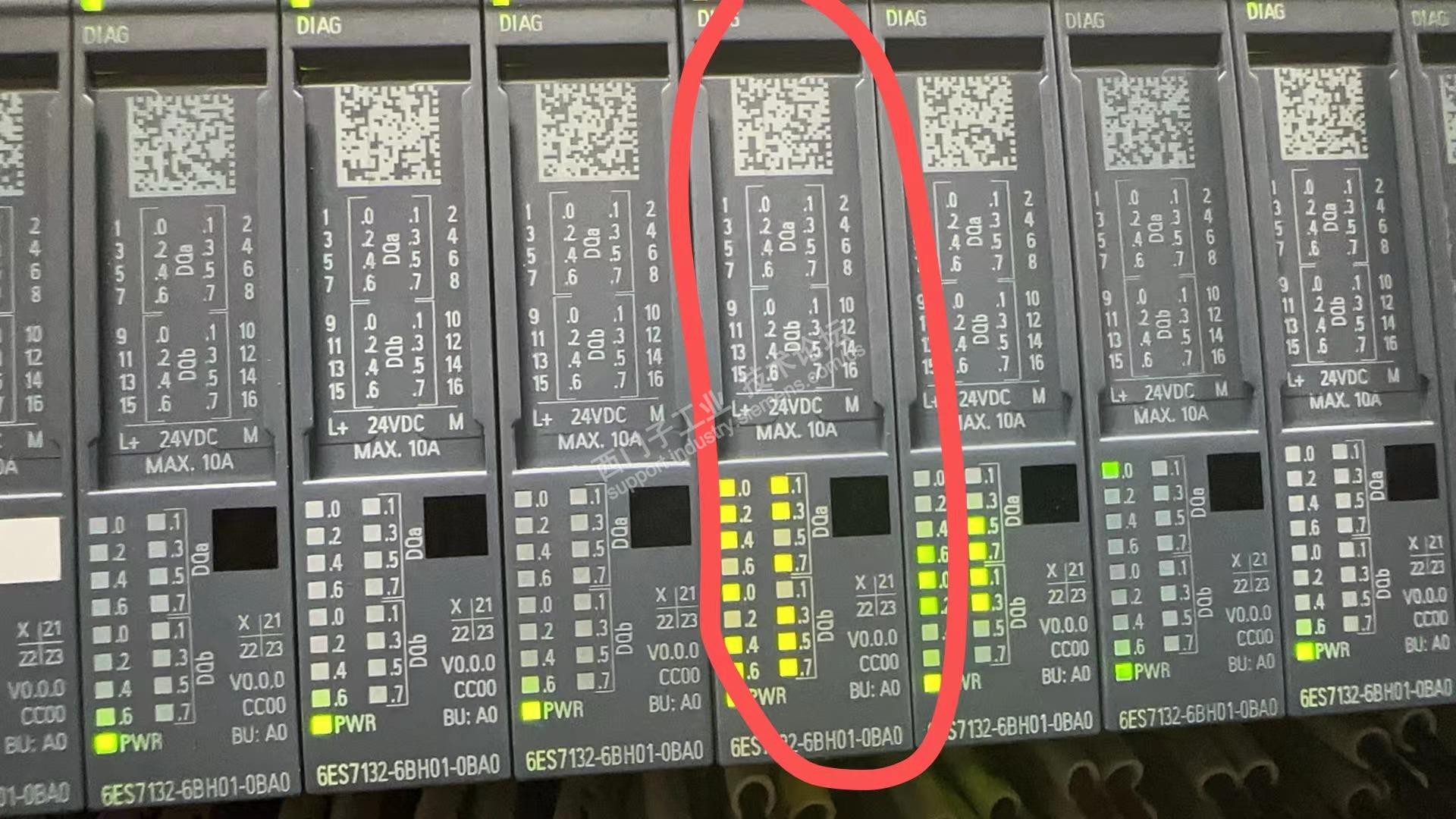

问题点如何发现:
在调试时,对其中一个dq模块进行强制输出(打开16位开信号),发现模块中DQa.5,DQa.6,DQb.0,DQb.1无法进行控制。尝试对底座进行更换,也无法解决问题。

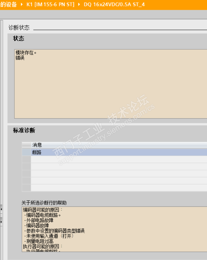

在博途软件种诊断信息为:断路。
