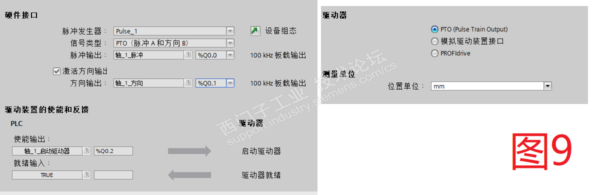

请教一个控制步进电机位置不准的问题。
PLC端设定的电机每转脉冲数为10000,每转位移为1mm。

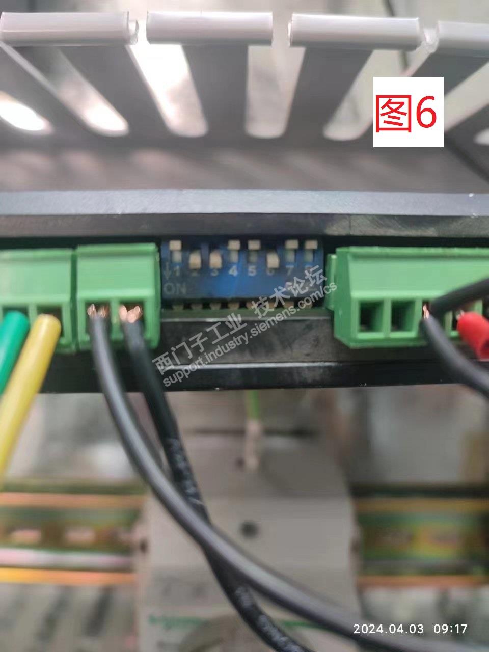

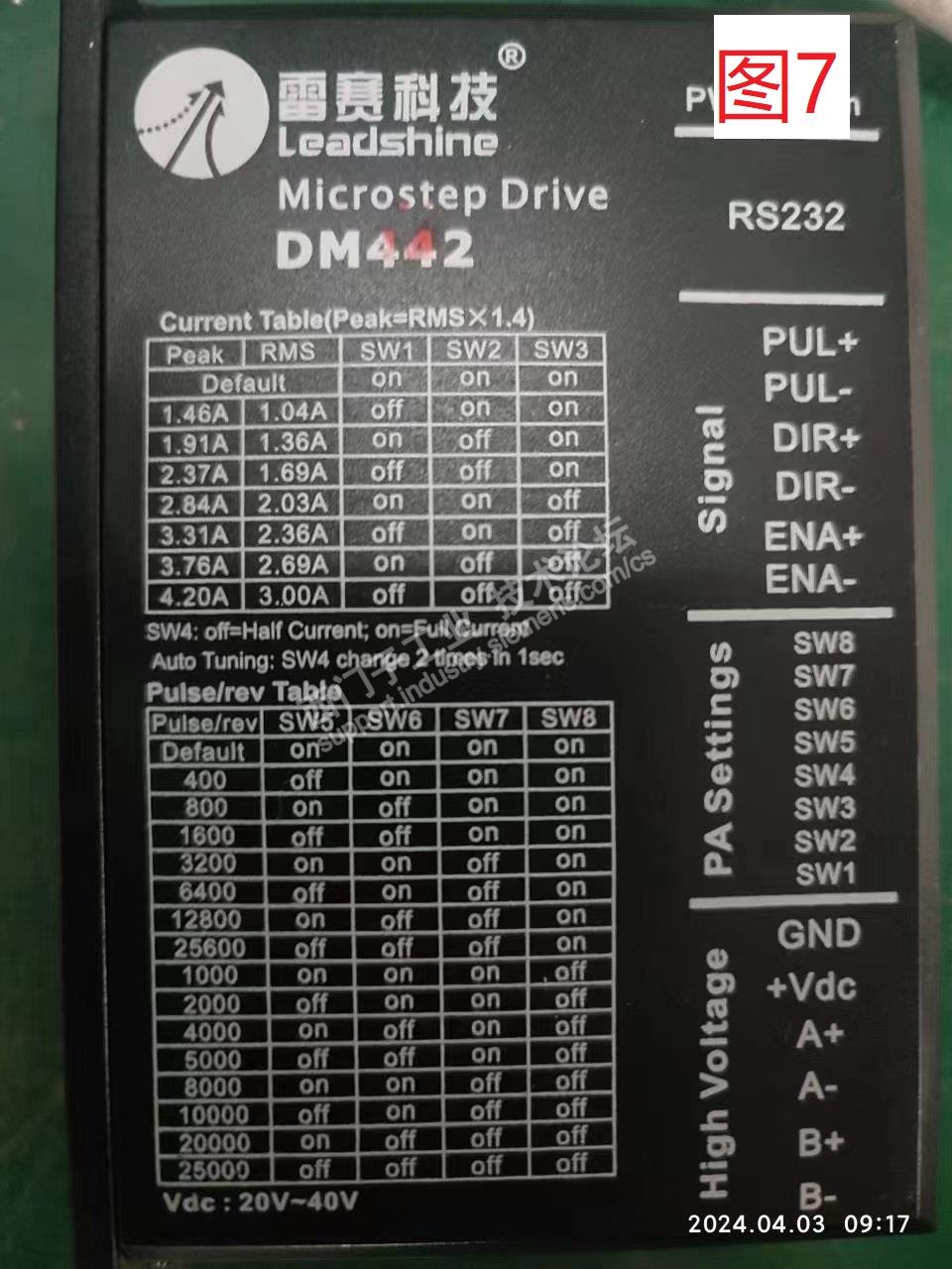

步进端设定的细分为1000。
问题1:我理解的是电机HMI设定电机定位位置1mm,速度1mm/s,这样电机从0mm运行到1mm的时候转1圈。结果电机每次只转3/4圈多点就停。

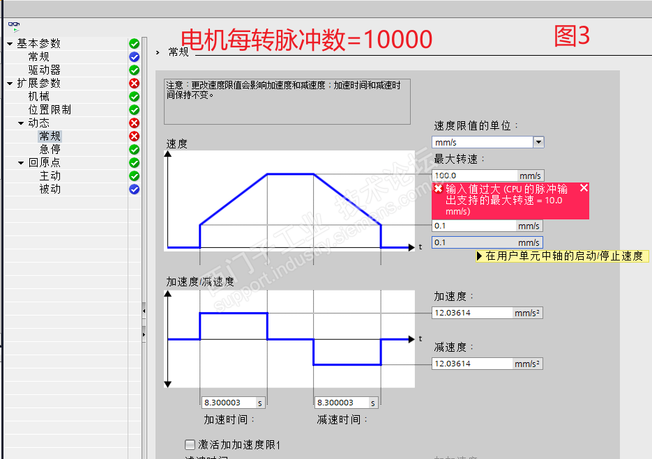

问题2:图9硬件频率为100khz,当电机每转脉冲数为10000,每转位移为1mm的时候,最大转速为什么是10mm/s(图3),我计算的是100mm/s。
