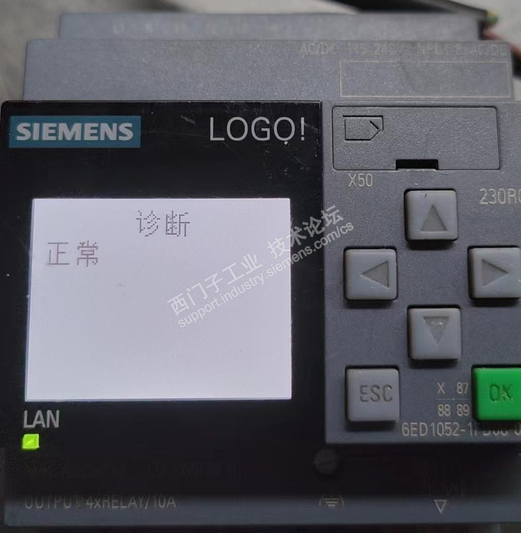

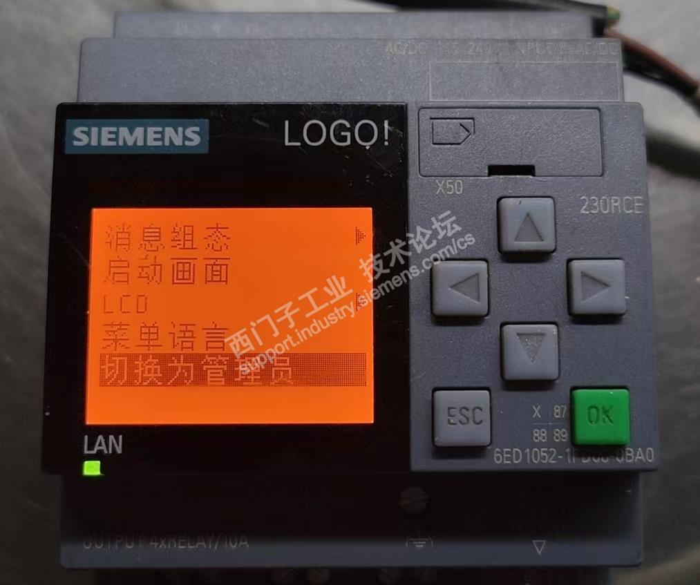

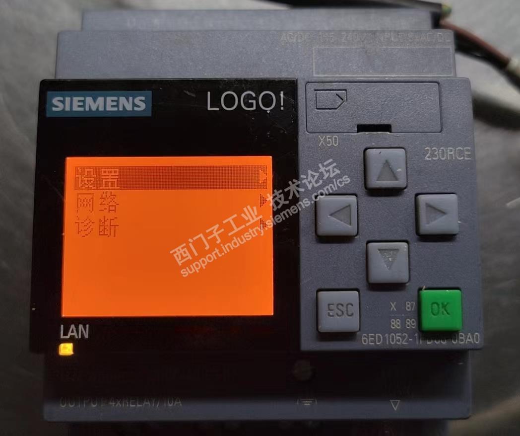

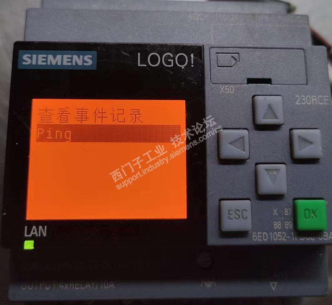

我这个LOGO是不是坏了,电脑搜索显示已链接,也拼通了LOGO地址,LOGO也能ping通电脑地址,就是下传上载点击后没有反应。然后就恢复出厂设置,恢复后LOGO上电里面只有3个菜单,分别是设置、网络、诊断。三个菜单,这是怎么回事,说明书里也没有找到,谢谢大家分享
设置、网络、诊断。仅有三个菜单,

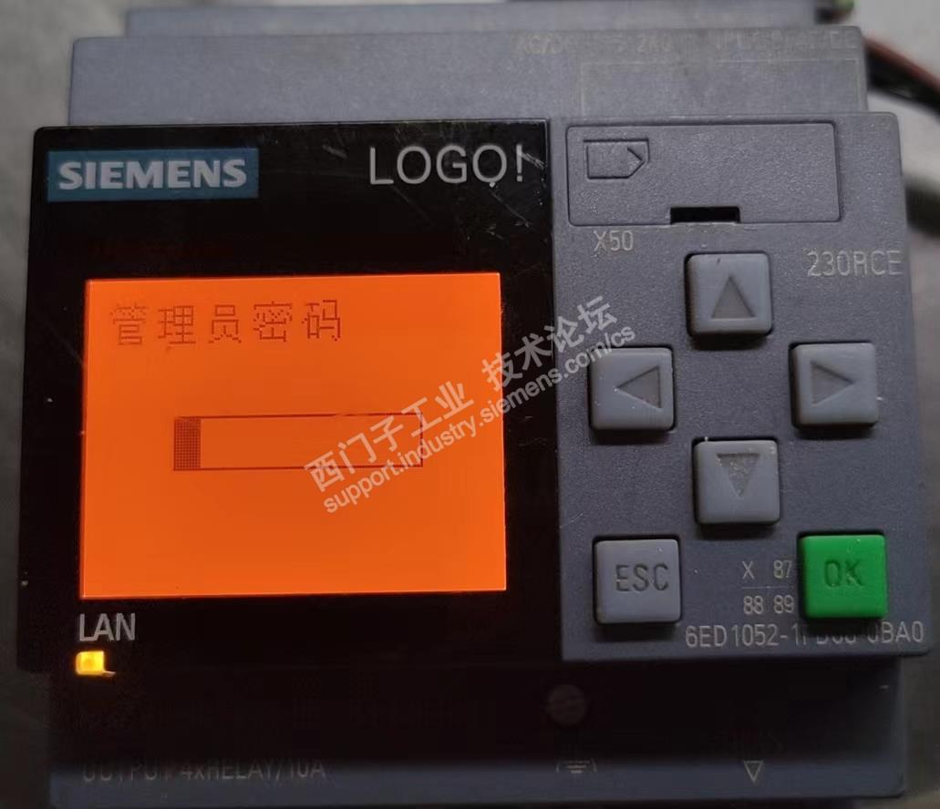

进入管理员界面
需要输入密码。不晓得密码多少

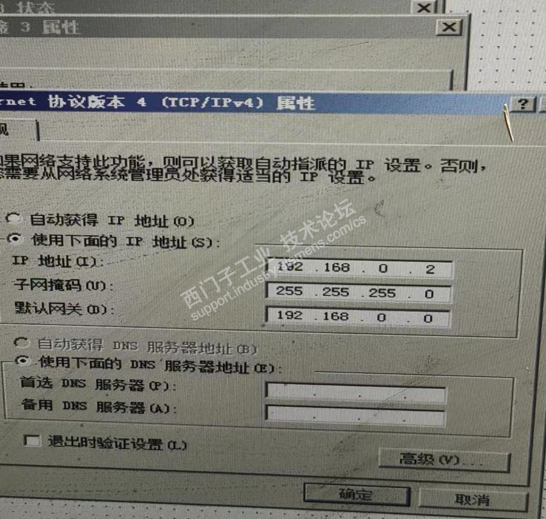

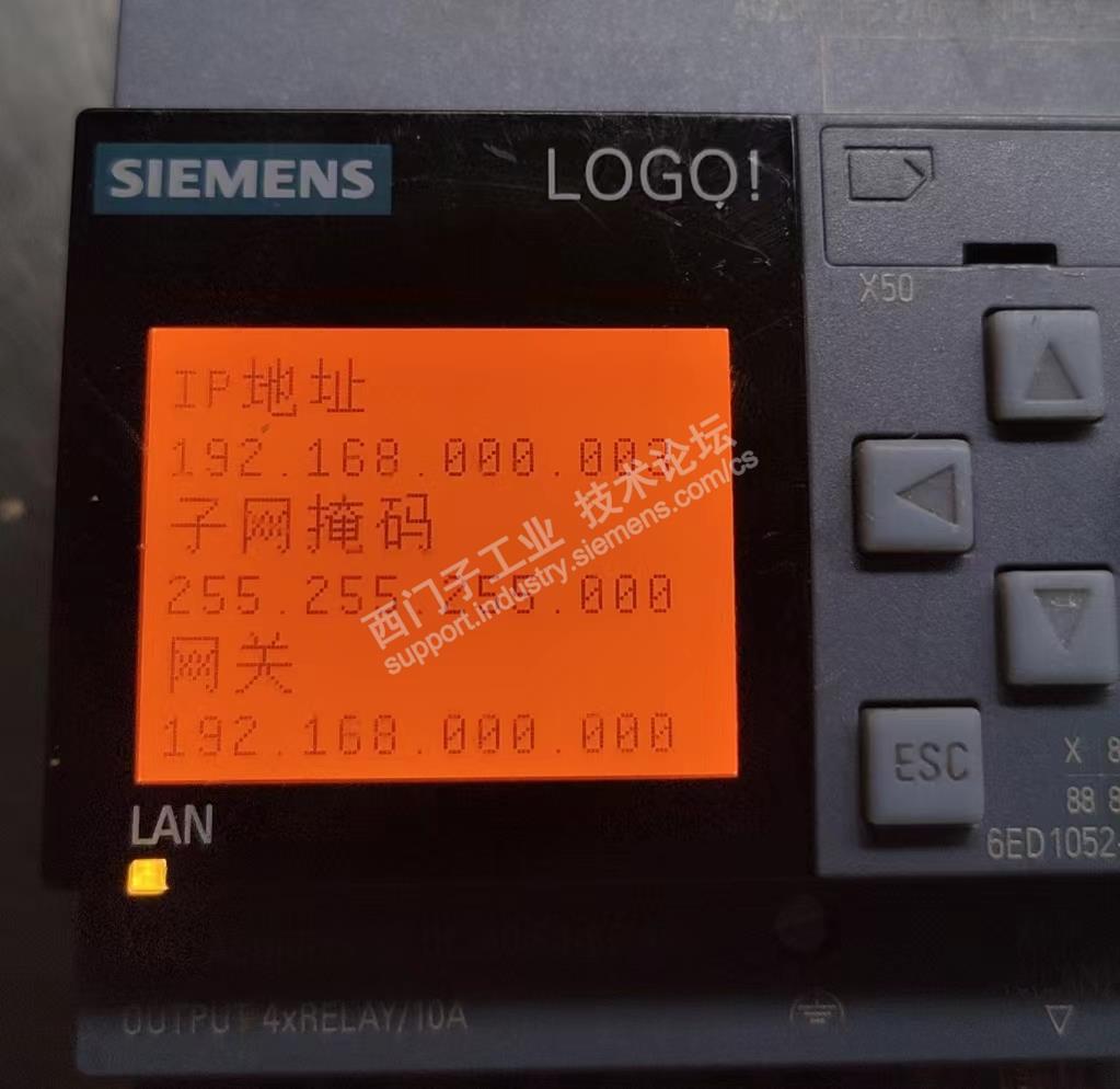

用LOGO拼电脑地址可以平通。
LOGO  IP地址和电脑IP地址

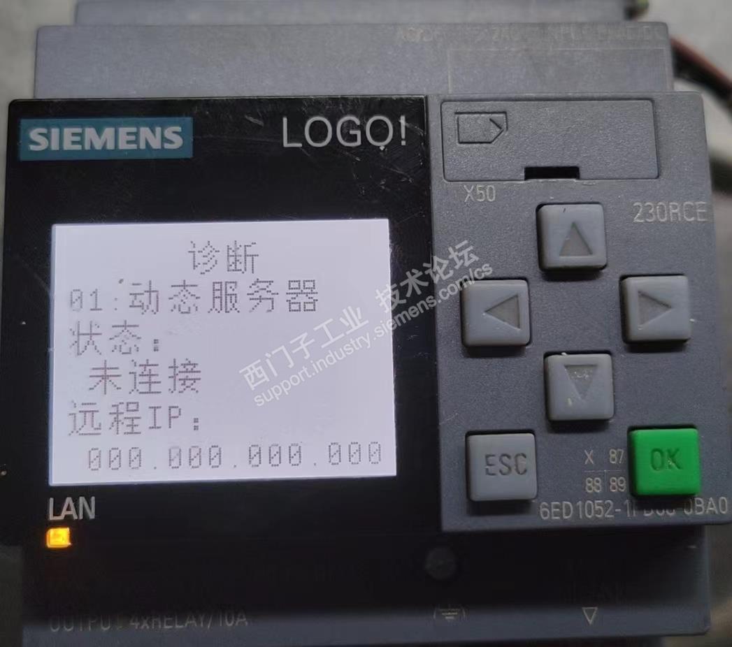

在LOGO诊断界面这,动态服务器显示还是不通,网上查还有静态服务器,但这个LOGO里按不出来这个界面。
请各位师傅多多指教
找到原因了,因用的软件版本较低,是V8.0.0.(2014-06-29   16-25)
但第一次的确链接上一次,后来就在也链接不上了。
当前可以链接新款LOGO版本是V8.4.0(2023-06-15    14-22)
在此谢谢各位师傅
