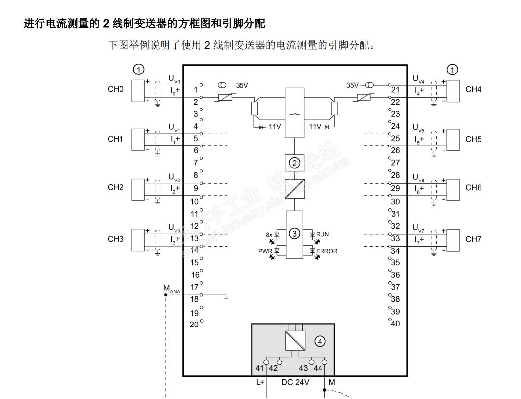

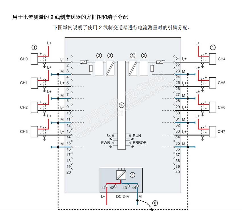

1500plc模拟量采集模块7NF10接线问题
手机用户20210715578452
注册时间:2021-07-15
1437
2024-04-10 14:59:34
1500的模拟量采集模块7NF10和7NF00的两线制接法分别为plc供电和外部供电,请问这两种接线方式有什么区别?各自优缺点?
