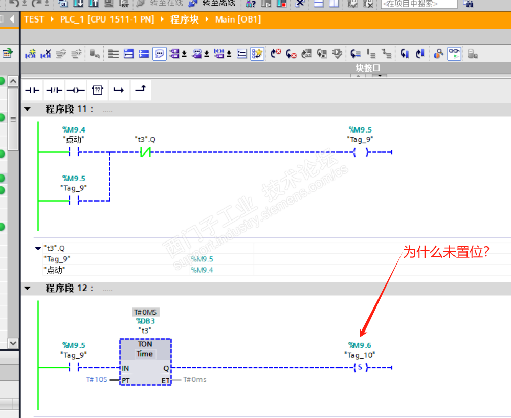

STEP7 V18 用TON无法实现变量置位,什么原因?
多多密
    22
注册时间:2020-12-29
1824
2024-04-26 10:56:25
点动按钮按下后,M9.5置位,T3延时10S后导通,M9.5复位,但M9.6却未置位。什么原因?按照程序从上到下、从左到右,M9.6应该置位呀?求高手帮忙解答一下,谢谢!!network1与2互换则可以。

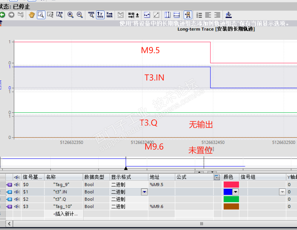

时序图中未检测到T3.Q变化,M9.6也未置位。
