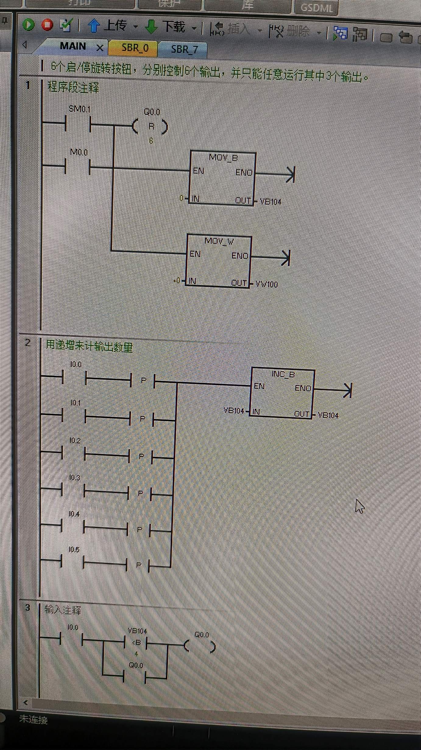

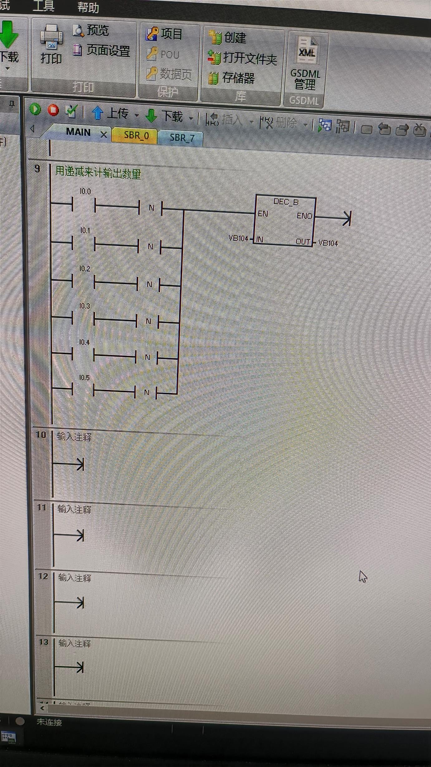

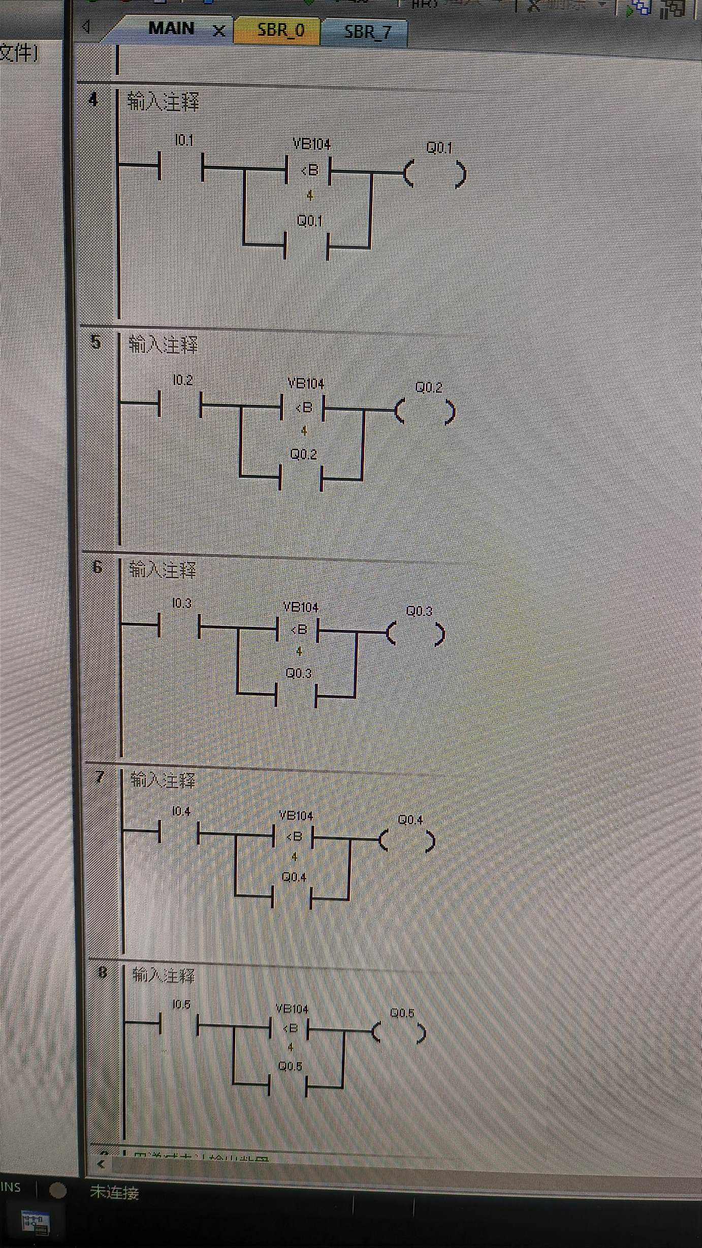

S7-200 SMART 程序编程问题
3622
35
2024-05-08 17:38:41
控制要求:6个启/停旋钮输入,分别控制6个输出,且只能任意运行3个(程序见图)。问题:1、请大神们看下程序能不能优化。指点下提供个思路。2、当输出为ON时,控制器断电重启后,就能控制3个以上输出,请大神指点有什么方法解决这个问题。谢谢各位大神!
补充下:1、现场每个旋钮安装间距大于1.5米; 2、程序是通过实际测试后,出现的问题。
