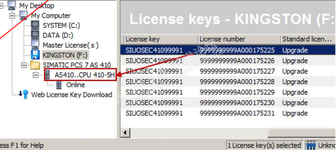

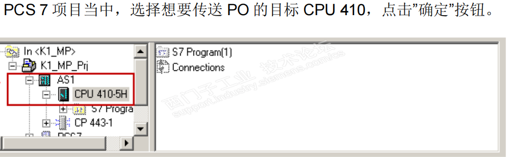

因装置上一套410H的CPU授权不够用了,自行购买授权后进行升级扩展,在扩展过程中出现了两个问题,具体如下:
1、按照官方文档中的说明,将授权导入到授权管理器后,链接至目标系统后,在拖拽授权至左侧CPU中时,弹窗报错,提示无法识别....;因为项目建设时为了方便,将项目名称及CPU名称改为了中文,导致在授权过程中无法识别目标系统,将名称改为英文后,改错误消失。
2、错误1消失后,在拖拽授权至CPU过程中,又出现错误提示:无法传送全部授权至....(详细信息里提示项目信息无效),这一下就懵逼了,哪里出问题了,步骤完全按照手册一步一步进行的,为什么老是提示错误?后来进过问询查阅和多次尝试,终于成功导入授权,具体方式是:将授权管理 器、SIMATIC管理器及windows系统 -win10控制面板-区域-设置-设置区域语言中将语言改为 英文(美式),到这里就差不多可以了,如果还不行,则将工程项目改为:多语言打开;
总结一下:就是因为语言的问题,导致在拖拽授权的过程中老是提示报错。因为国内大部分项目都是中文的。
