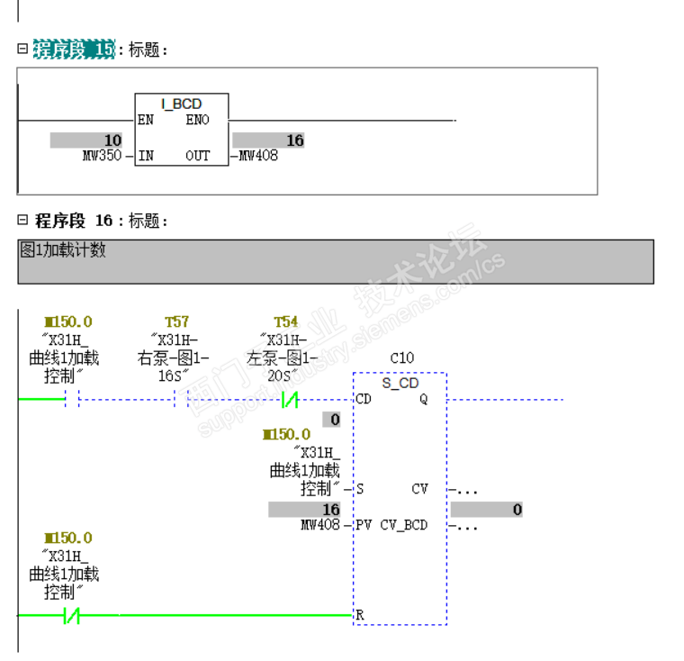

step7的计数器PV值是BCD码,超过10就会报错,我用I_BCD转换再赋值给PV,I_BCD的输入是16进制,所以就会出现10转成BCD结果出来是16,因为上位机不是wincc,不能设置wordBCD格式,所以只能转换,那怎么样设置才能让10转成10呢?
这个问题我记得之前做过的项目就是这么做的,当时就没有10变成16的问题,怎么到这个项目会有这个问题呢?
