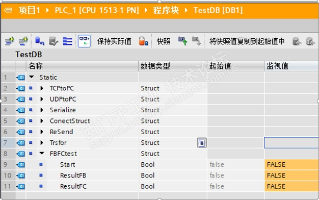

用了好几年的PLC  对于FB和FC的区别 只知道FB有背景数据块 从来没想过这意味着什么 只到有一天我把原来使用FB编写的程序  转换成了FC之后,,,痛心疾首这就来了  简直无地自容

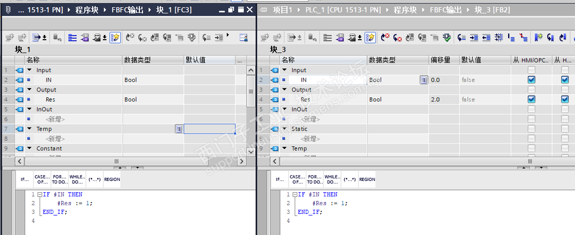

  1. 新建1个FC块和1个FB块 两者可以说一模一样

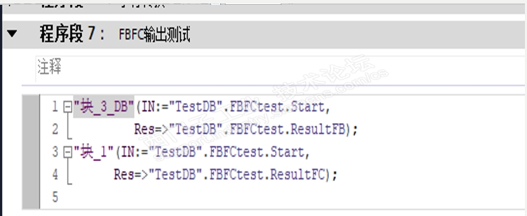

  2. 调用FB  FC

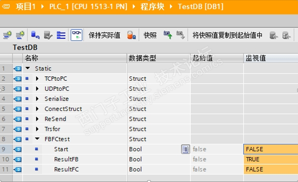

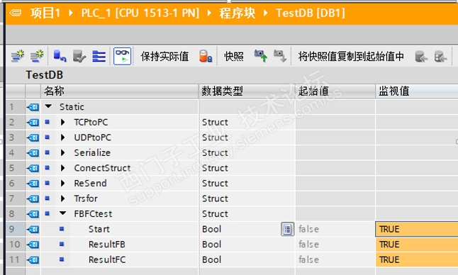

3. 以下三个图片分别是默认情况  Start为TRUE时   Start恢复为FALSE时
综上  因为FB有背景数据块 所以在FB中 如果没改变OUT的值 那么FB会以上一次程序执行时OUT的值填充  但是FC没有背景数据块 所以只能使用默认值填充OUT  所以就造成了此处的区别
