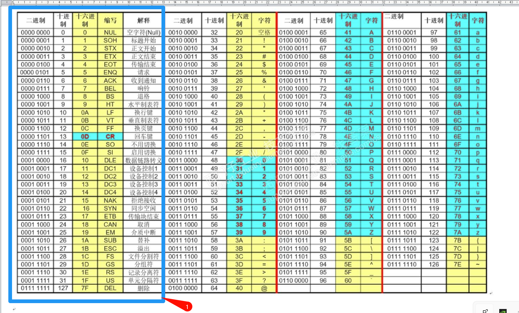

记得论坛有人问,字节值如何转换成ASCII码,周末写了个小东西,主要实现转换字节值为基本ASCII码。
基本ASCII码见下图
可以划分为两大类,蓝色框内的可称为“控制符号”,余下的可称为“可打印符号”。
最方便的实现,便是查表法。

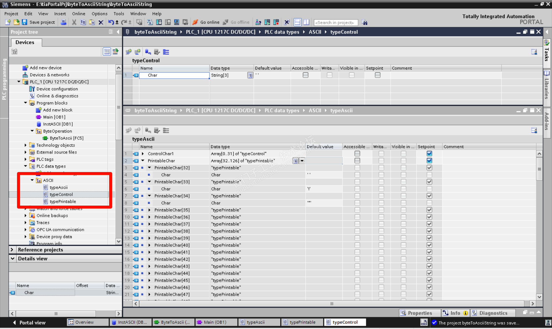

首先,新建对应的PLC 数据类型,typeControl,typePrintable,typeAscii。

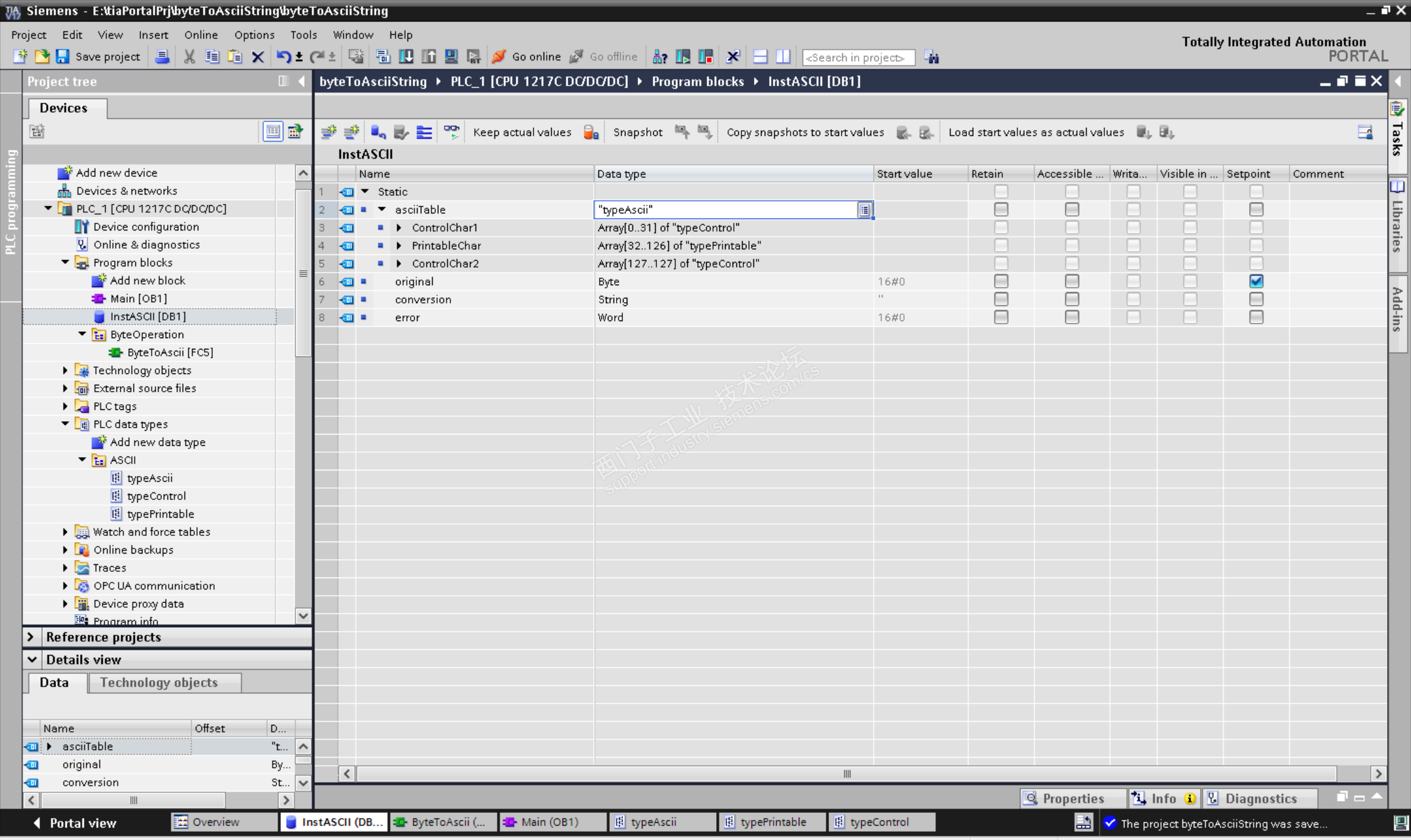

其次,使用PLC数据类型在DB中构建ASCII表

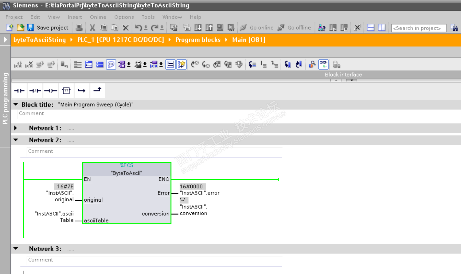

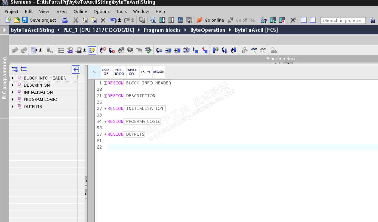

最后,编写功能FC"ByteToAscii",并调用。

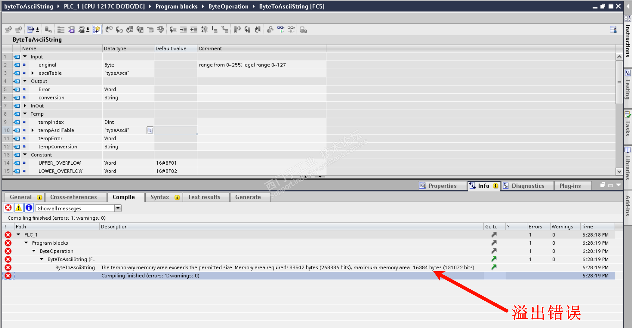

注意事项:
在使用元素类型为string的数组时,如果能指定string长度时则尽量指定其长度,避免如下图中的错误
结语:
