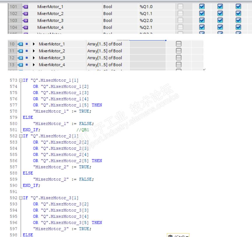

用的西门子的博图,有二千个IO,就是程序中不用外部变量 I点和Q点,程序只用内部变量,这样换点位的时候就只用换一下;怎么做能快速映射啊,以前我都是建个DB块,然后用if语句赋值,变量少还可以,变量多就很麻烦,有没有什么方法啊?最好有个魔板能参考一下,拜托大佬指导一下,跪谢!
