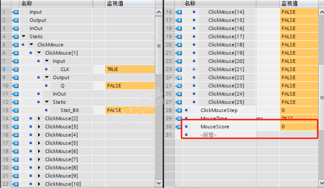

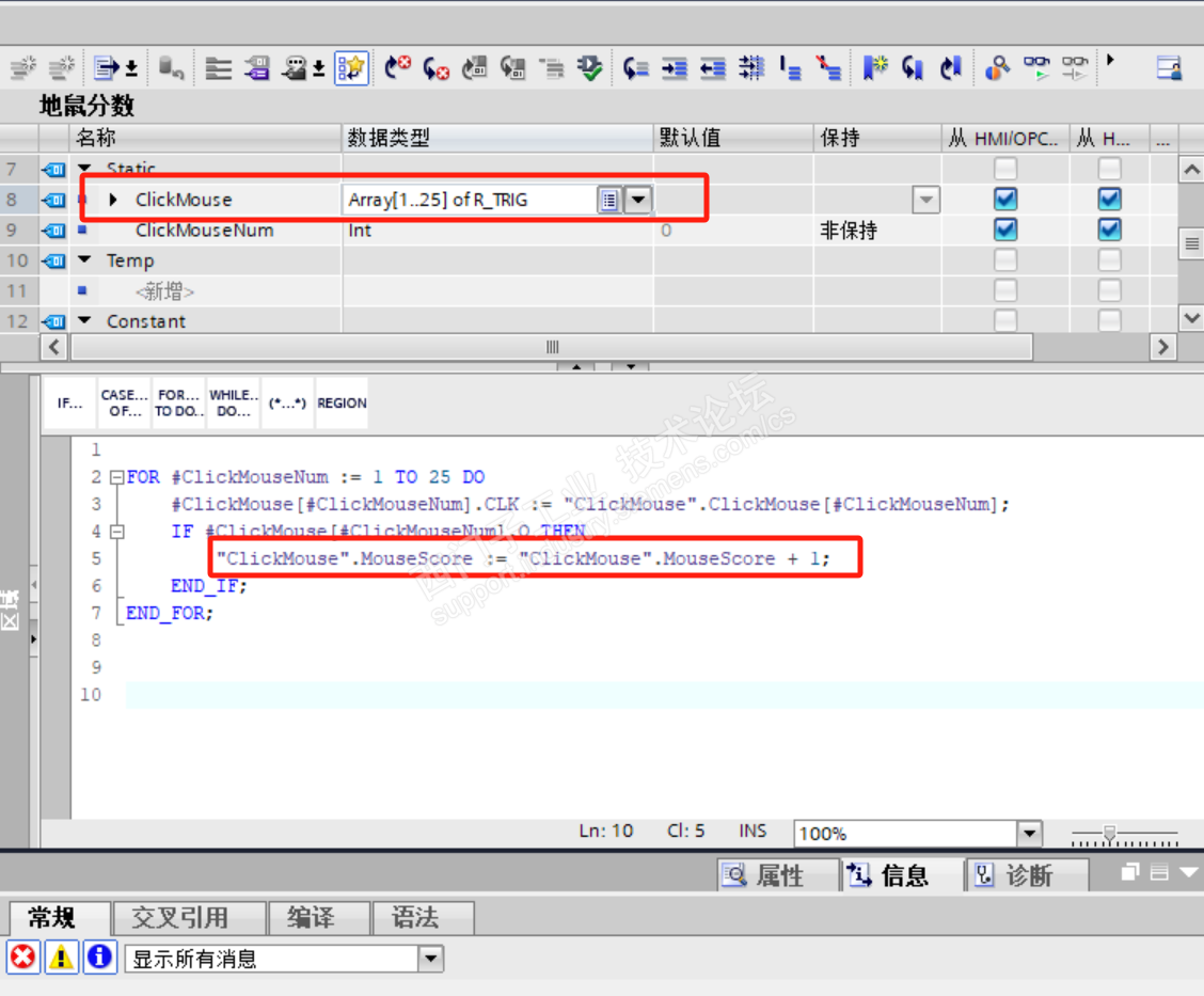

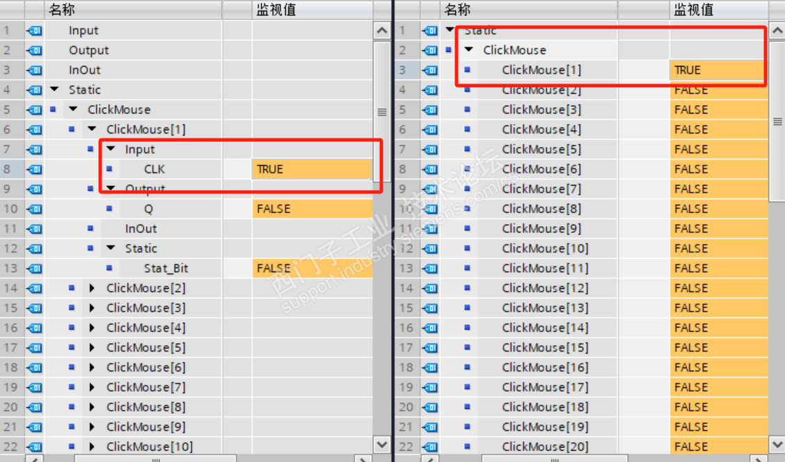

图1中我在FB块的静态变量里创建一个上升沿数组,然后用FOR循环给上升沿的CLK赋BOOL量,用来触发上升沿,触发一次后数值加1,但是图2和图3中监控到虽然上升沿触发,但是数值并没有加1,请问这是什么情况
