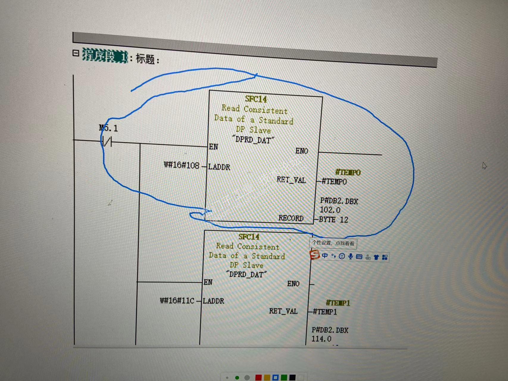

300plc和丹弗斯FC302变频器DP通信,3,4,5,6,7,8,9,10,11,12,13站点是丹弗斯变频器,14号站是s7200EM277,终端是MP277触摸屏,3号站报err34通信故障,把12号换到3号,3号换到12号,地址参数也互换,,还是3号站报err34通信故障,12号站又正常,程序监控3号站通信块一直闪烁,plc是IO故障,硬件组态画面3号站开始左上角有红X,我重新组态下载变红\杠,变频器应该是正常的,通信线换新的了,不知道怎么恢复正常了?
