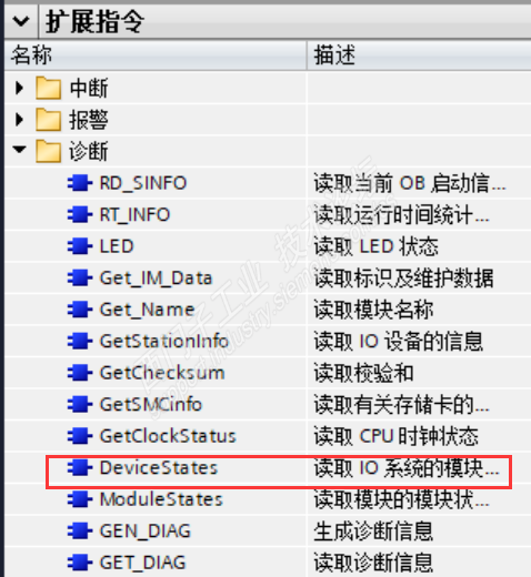

       最近碰到用户提出,如果ET200SP出现掉站后,需要在HMI,上位机等界面出现报警提示。我的第一反应是,这个时候肯定要监控当前PN从站的状态,不能再仅仅只看硬件组态里报警信息了。在查看资料和网上的视频以后,我发现了博图的“DeviceStates”指令支持远程IO的监控。

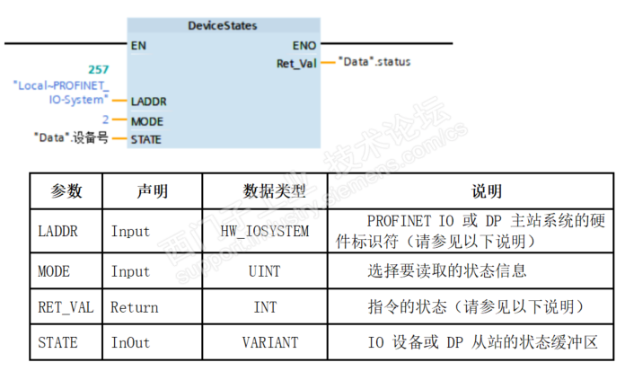

程序编写:

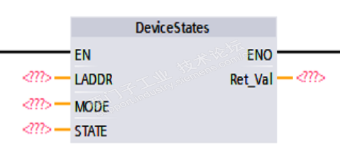

在OB1中调用指令
填入对应参数

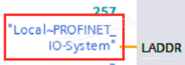

(1)LADDR填入硬件标识符

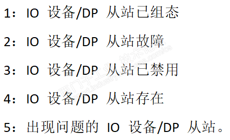

(2)MODE填入对应功能:
(3)STATE使用“Array of BOOL”作为数据类型,
对于 PROFINET IO 系统:1024 位,数组建立Array[0..1023] of Bool或:数量<1023
对于 DP 主站系统:128 位,数组建立Array[0..127] of Bool或:数量<127
(4)RET_VAL建立1个Word变量,监控指令当前状态

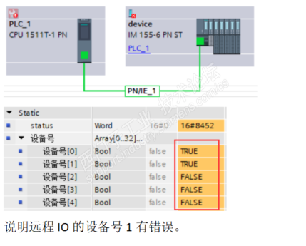

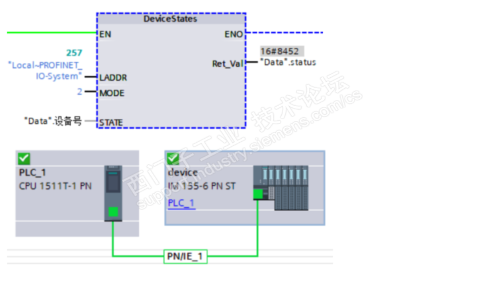

程序测试:

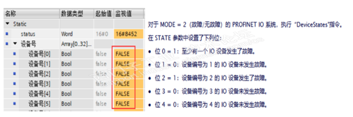

Mode设置=2
(1)远程IO状态正常
说明远程IO都组态正常
(2)远程IO状态错误、掉线

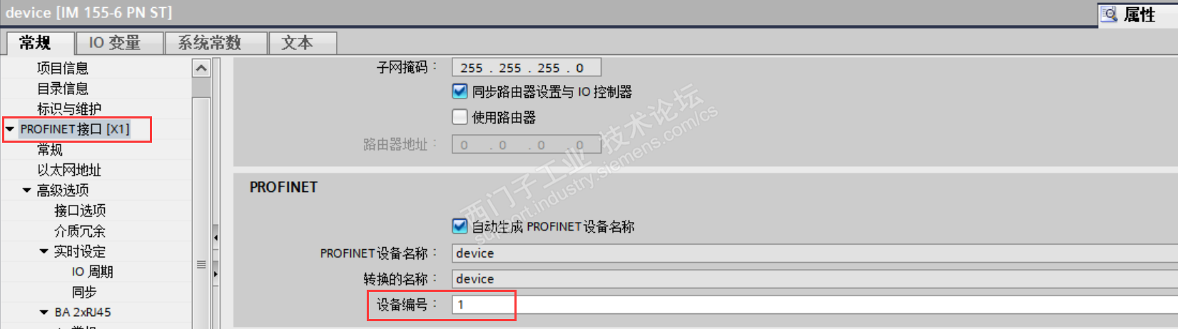

硬件设置:
远程IO设备号查找、修改
选择ET200SP,右键“属性”,找到对应选项:
使用“DeviceStates”指令实现①PROFINET IO 系统中所有 IO 设备的状态信息② DP 主站系统中所有 DP 从站的状态信息。
