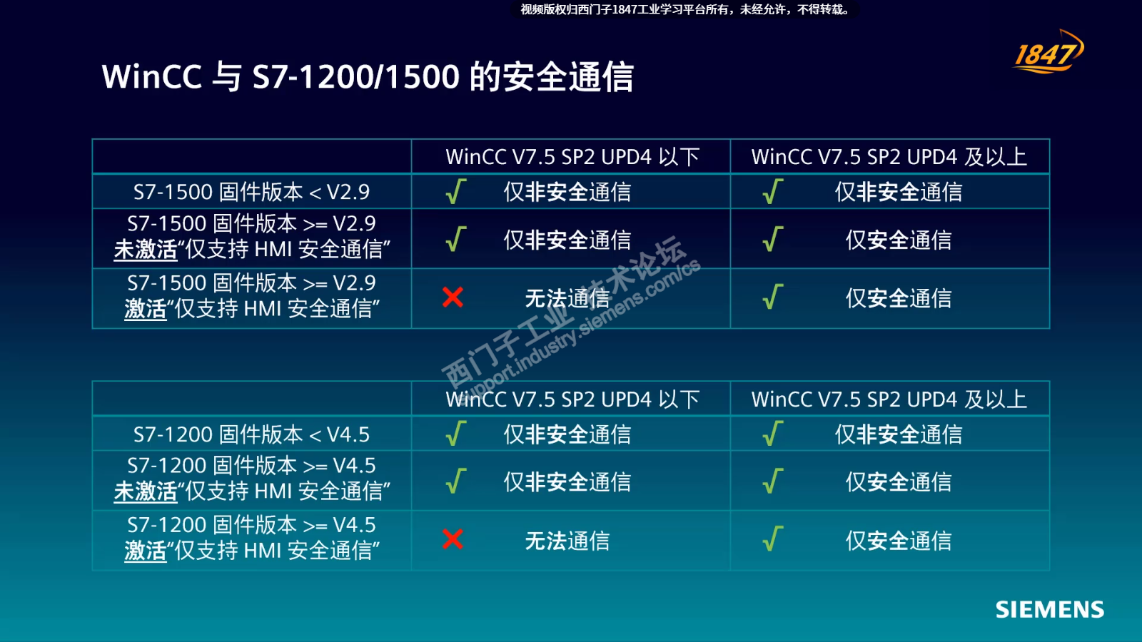

      SIMATIC WinCC 所提供的 SIMATIC S7-1200, S7-1500 驱动仅支持以太网通信。SIMATIC WinCC V7.2 以及以上版本支持与 S7-1500 CPU 进行安全访问。SIMATIC WinCC V7.3 及以上版本开始支持与 S7-1200 进行安全访问。
      通信安全性提高了很多。但从另一个角度看,编程调试人员的工作相对增加了麻烦。新旧版本模块CPU,新旧版本SIMATIC WinCC ,他们之间的通信模式变得复杂起来。
      现在新PLC和WINCC版本是高版本,应该激活PLC仅支持HMI安全通信和WINCC通信。对于寸金就是寸光阴的调试现场就凸显出很多不便。而且不能直接AS读取。 在实际使用中采用下面的方法可以相对节约时间成本。
      1,PLC端不激活“仅支持HMI安全通信”。
      2,用SIMATICSCADA_Export_V17导出变量(可以不是完整程序)。
      3,WINCC端创建PLC连接,导入该变量文件。当然证书也就导入进来。
      4,PLC端程序修改变量后,WINCC端可以直接AS读取。
     结论:通过此方式连接WINCC和PLC,相对灵活,便于编程调试。
