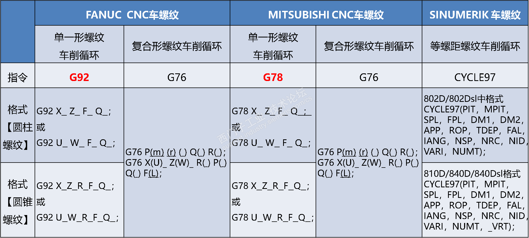

这是发那科、西门子和三菱 3种系统的等螺距螺纹指令对比。
三菱、西门子的车削、铣削螺纹指令均为G33,而FANUC系统车螺纹是G32,而铣削螺纹是G33。
其指令格式有的可以是G90绝对方式的X Z坐标,也可以是G91增量方式的 U W坐标。铣削指令在使用时,得关注是哪个平面,需借助G17 G18和G19指令指定目标平面。
这是简化程序编写的等螺距螺纹车削指令。系统不同,指令不同。单一形螺纹车削循环,FANUC为G92,三菱则为G76,而西门子则是CYCLE97。

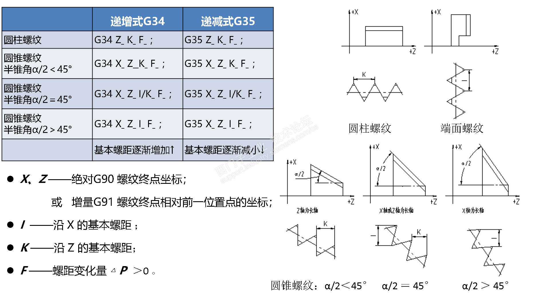

作为变螺距螺纹的车削指令,发那科和三菱系统一样,是模态有效的G34代码。而西门子系统将其拆分为2个,1类是螺距递增式的G34代码,另1类是螺距递减的G35代码。
还有,彼此的指令格式符号不一样。作为螺纹起刀点沿长轴方向的基本螺距,fanc和三菱用F表示,而西门子用K表示。
作为主轴每转的螺距变化量,两者恰好对调,西门子用F,而发那科和三菱用K表示。
这是FANUC机床的G34指令格式,G90绝对方式下,X默认为直径值编程。
这是三菱机床的G34指令格式,意义大致与fanuc机床相同,
不同的是关于直径值编程的CNC参数指定不同,主轴每转螺距变化量K超出范围时报警号不同,以及K取值范围不同。
这是西门子系统的变螺距车削指令。基本螺距逐渐增加时,采用G34,基本螺距逐渐减少的,采用G35.
