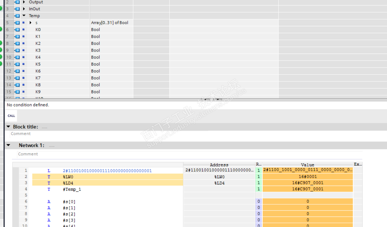

TIA 博途平台支持300PLC, 但是有很多指令并不支持;比如Slice, Peek/poke, UDT不支持在标签表使用;AT 指令只能在转换后的FC 支持;从STEP7 转换后的FC 和新建的FC 支持的属性不一样,更像是FB 的属性;
下面主要记录一下不同的数据类型的转换;

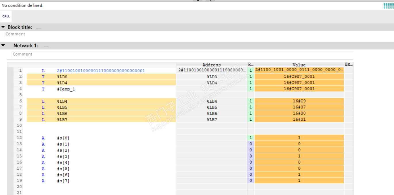

可以看到字节顺序是没有改变的;但是位的顺序是改变的;就是把这8位倒着读,然后交换两个4位;比如上面的16#C9
对应的就是变化为  1001(9)   1100  (C)
