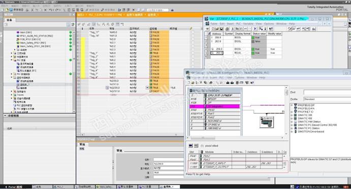

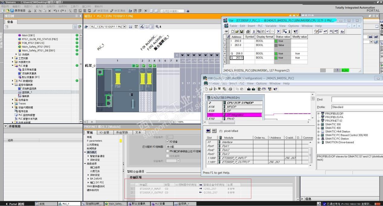

测试描述:step7中无法添加S1200/S1500PLC,将S1200/S1500项目文件导出成GSD文件后添加到step7项目中。
1、将840DSL测试台上急停等安全硬件信号接入到安全PLC CPU1510 SP F-1 PN中,对安全信号进行处理。
2、将CPU1510 SP F-1 PN以PN IO智能站点形式添加到NCU 720.3B PN中,NCU 720.3B PN间接使用安全信号编程。

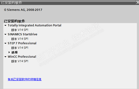

软件信息:
1、step7
2、V14
3、硬件安装后在V14里完成硬件组态及GSD文件生成。

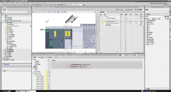

l  硬件连接,接入电源。
l  设置编程电脑自动获取IP地址,V14软件“在线访问”中查看并打开CPU“在线诊断”,对存储卡进行格式化、恢复出厂设置,根据项目需求,设置IP地址,点击“分配地址”,不用下载项目。
l  将编程电脑IP地址设置成和项目CPU IP地址同一网段,可以使用cmd→ping功能测试IP地址设置是否成功。

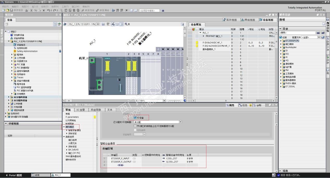

l  V14软件,新建项目,添加硬件,完成设备组态,其中F-DI/F-DQ基本单元电位组配置要选择“启用新的电位组(浅色baseunit)”。
l  V14软件,设备组态中,接口模块操作模式中勾选IO设备,设置智能设备通信传输区域数据信息。

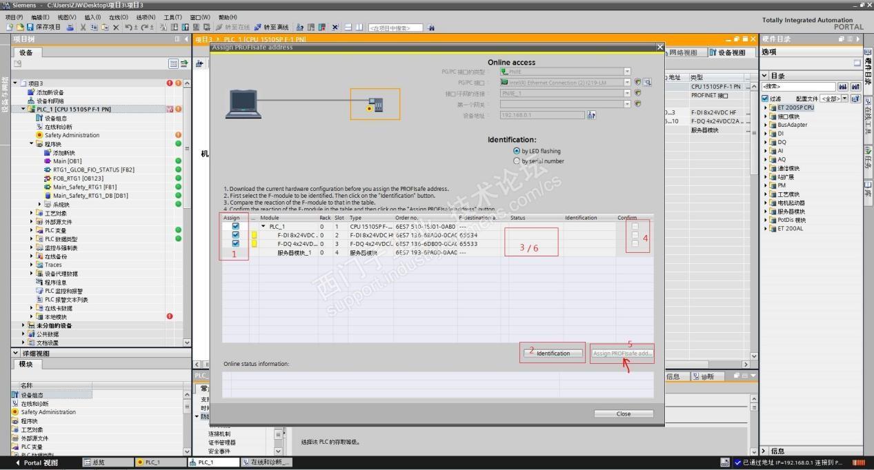

l  V14软件,保存并编译项目文件,将项目文件下载到CPU中,在线模式分配IO模块的profisafe地址。程序下载后,CPU上ERROR亮红灯,原因是没有和主站(NCU)通讯。
l  V14软件,保存并编译项目文件,设备组态中,将当前项目文件导出,选择文件存储位置,导出后,“导出”字体由黑色变为灰色。

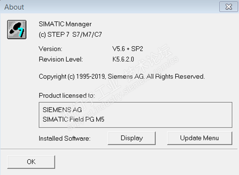

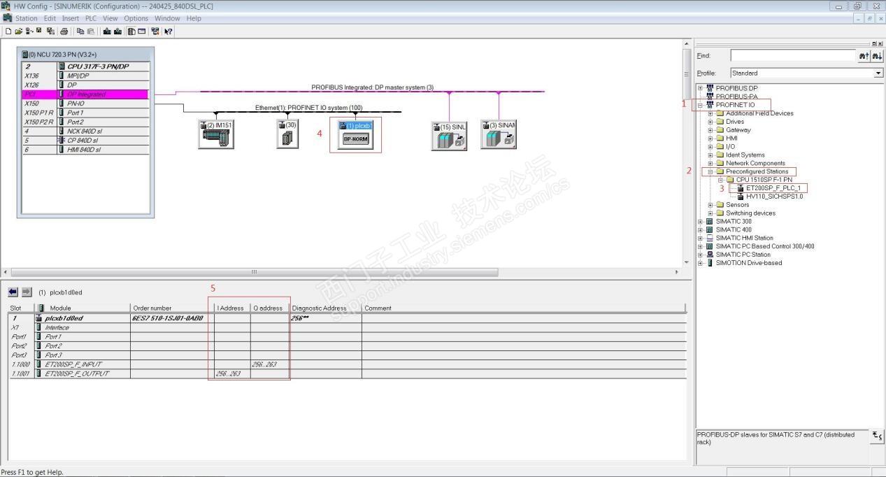

4、在step7里添加上述导出的GSD文件。
l  项目文件硬件组态HW-Config→options→Install GSD File,选择上述保存的GSD文件。
l  硬件组态中,将上述PROFINET IO站点添加到NCU PN-IO站点,新加站点IP地址无法修改。Step7添加的IO站点地址信息和V14设置智能设备通信传输区域数据信息地址不一样,Step7里添加IO站点后,软件自动分配地址信息。注:V14项目中设置IP地址时,不要和Step7项目中IP地址有重合,Step7添加的IO站点不用在HW-Config→PLC→Ethernet里Assign,自动Assign。
l  保存并编译硬件组态信息,下载到step7项目文件中,840DSL 操作面板上MCP指示灯闪烁,原因是没有接入CPU1510智能从站。
5、使用通讯线缆将CPU1510接入到NCU720.3B系统中的SCALANC3_X208(受管理的IE交换机),对CPU1510,NCU720.3B断电重启,通讯正常,指示灯均正常。
6、程序测试,在step7中添加变量表,V14中添加监控表。

l  V14软件需要安全集成插件及授权。
