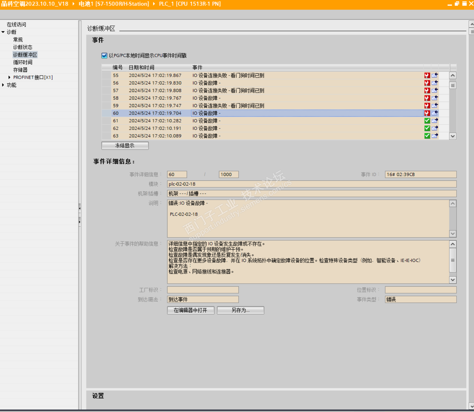

1513R系统报错IO设备连接失败,看门狗时间已到
1438
2024-05-24 18:12:49

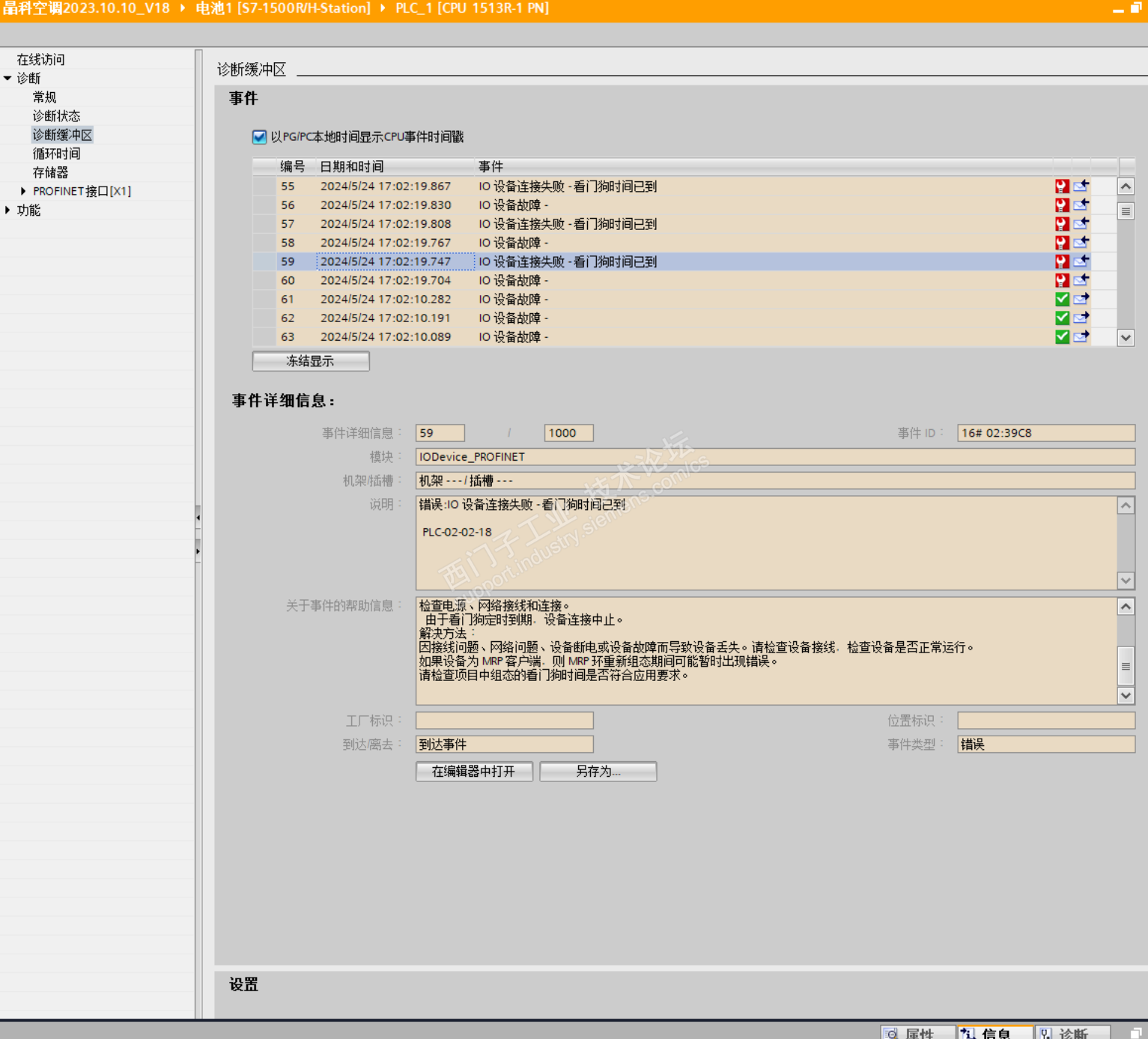

1513r冗余系统plc,连接et200sp模块,模块会突然掉线几秒钟,又重新连接好,在线诊断故障,掉线的模块报错IO设备故障和IO设备连接失败,看门狗时间已到
