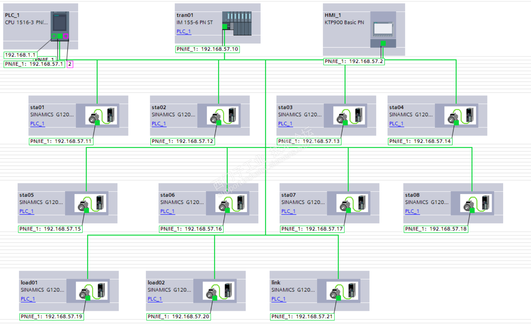

        最近调试的一个项目,使用了多套G120变频器,这里使用了PN总线通讯控制,所以每个G120变频器都需要分配一个IP地址。对于网络拓扑来讲,用TIA软件很快就能组态完成,但是参数还是需要一个个下载,调试。尤其是因为是新的项目,有的时候因为机械有调整,刚刚调试好的参数马上又要修改,于是又是10个变频器的工作量。后来我就想着能不能用同一套参数来下载相同的变频器。这里因为考虑到有10个变频器的功率单元都相同,而且机械结构都是一样的,就算每台要做静态识别和动态整定,应该也是接近的整定参数。这部分工作总比每台都一个个调整参数要来的效率高吧。
        本来以为这个想法很简单,只需要上传一台已经调试好的G120变频器,然后再把这套参数下载到新的G120就可以。感觉就像“把大象关进冰箱”那么简单。结果实际应用的时候,发现好像想的简单了。后来发现的原因是因为我的G120变频器都是使用的PN总线,我在上传参数的同时也把那台调试好的G120的IP地址也上传了。然后下载另一台的时候,如果是下载全部参数,那就是把IP也一起下载了,那么在整个TIA组态里,自然就会IP冲突了,所以每次连接一台新的G120,下载到一半的参数就会失败,断开连接。就在我准备放弃的时候,我又开始查了一下资料,发现STARTER软件的一个参数导入导出功能,于是抱着死马当活马医的心情去试了一下,这一试还真发现是可行的。

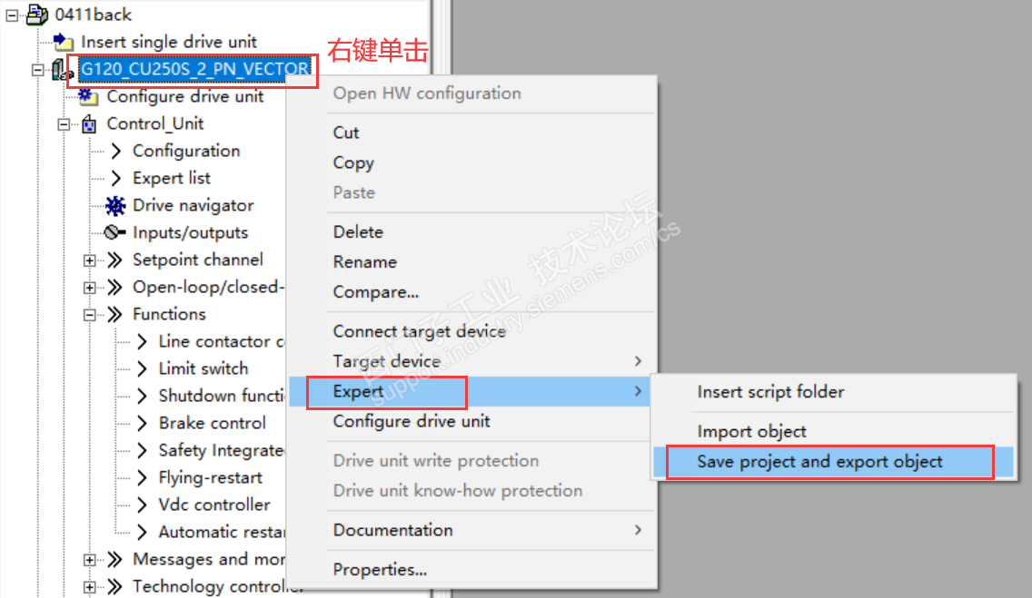

        (2)在上传的参数上进行参数的导出

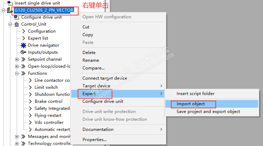

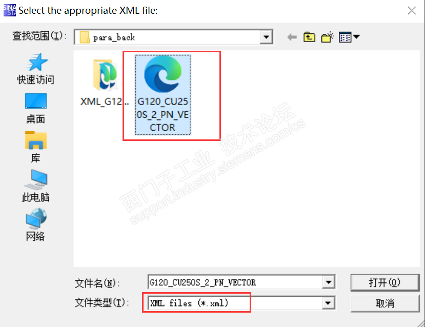

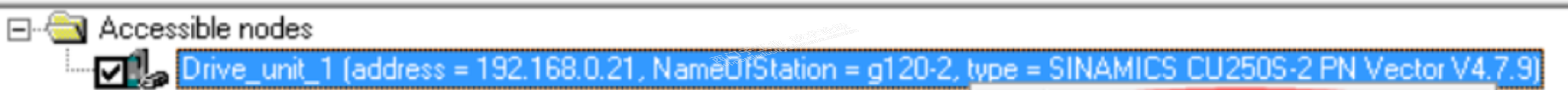

        (3)选择一台需要调整的G120,先进行设备识别连接,然后进行参数导入。
        导入文件时,选择正确的“参数文件”。
        (4)这个时候新的IP的参数就已经完全复制过来了,然后进行参数下载,下载完成后copy RAM to ROM。在整个下载过程中,变频器不会因为IP冲突再断开报错了。
