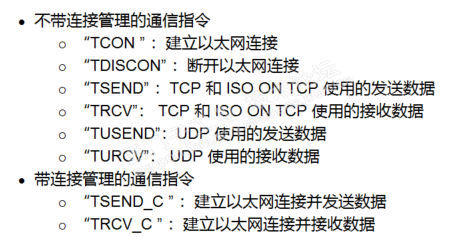

        帮助样例手册上用的指令是TCON、TSEND、TRCV,我也测试了一下,这套用法用在1500上面也是可行的。所以这里就不多介绍了,下面是说一下我用的另一组指令,TSEND_C和TRCV_C 。
        介绍具体使用之前,先说明一下,这几组指令的区别。这个直接在帮助样例上就能查到。

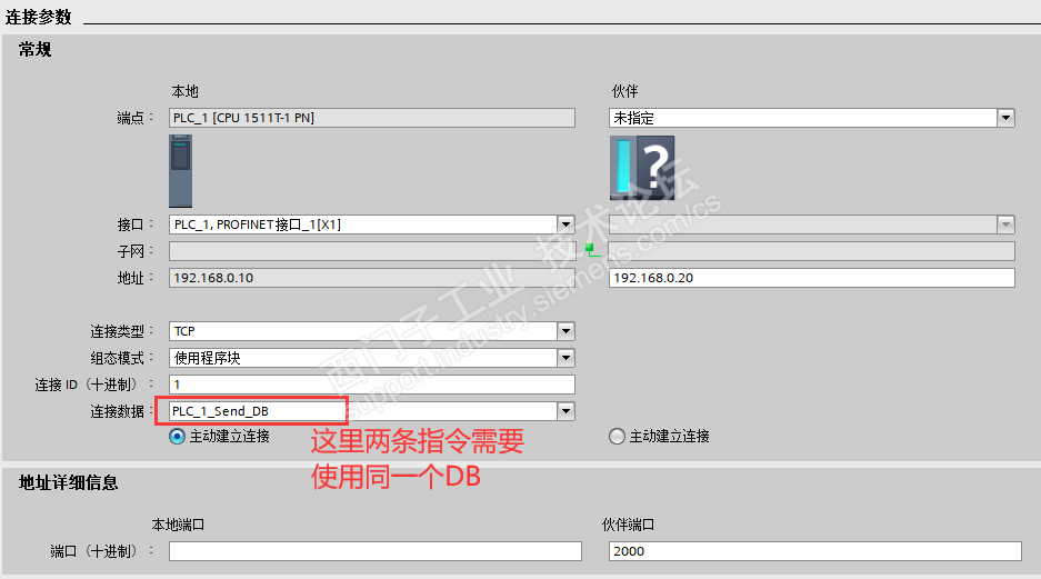

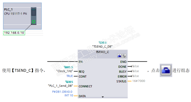

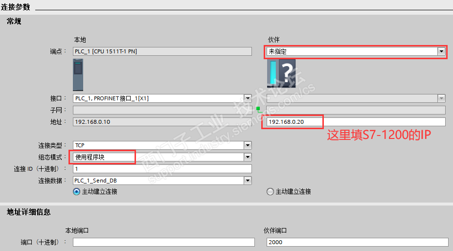

(1)CPU 1511T设置IP:192.168.0.10

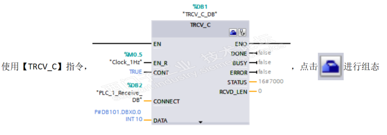

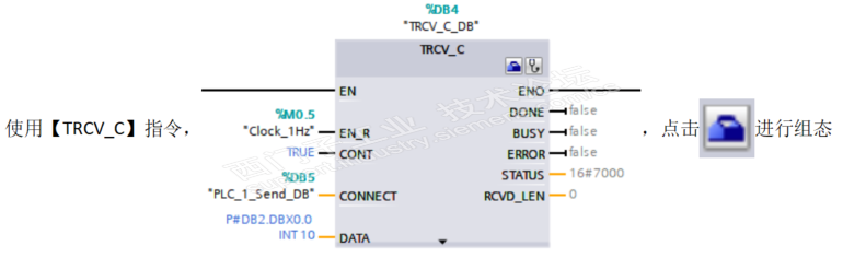

(2)1511T使用TRCV_C指令
        这里需要注意的就是连接数据,需要使用同一个DB,因为在新建TRCV_C指令时会自动建立一个新的DB,但是这里的DB是用作CONNECT的参数,所以同一组接收、发送只能用一个。

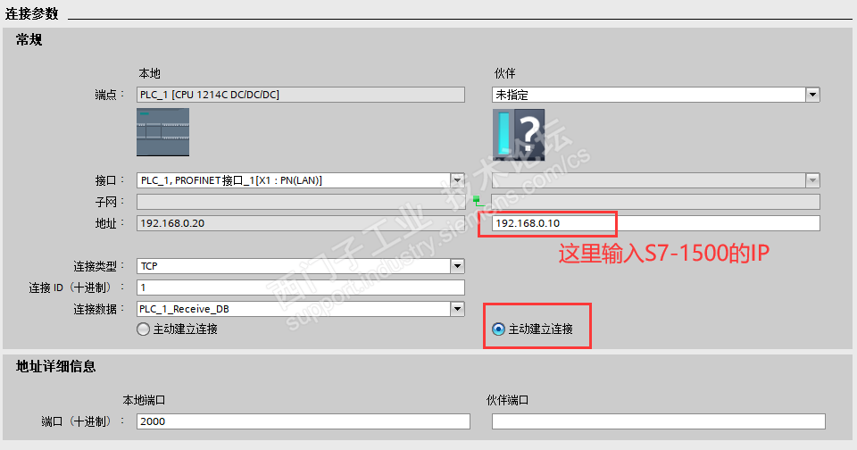

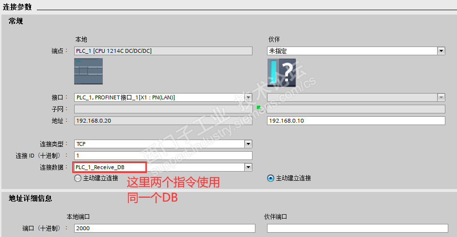

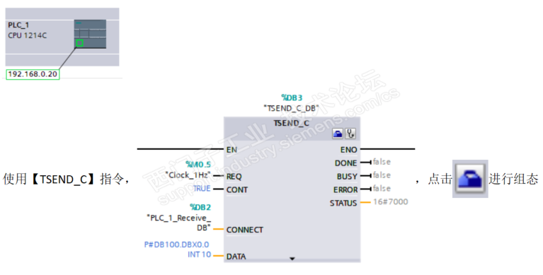

        (3)CPU 1214设置IP:192.168.0.20
        (4)1214使用TRCV_C指令
        这里的DB和之前一样,也必须是同一个CONNECT的DB。

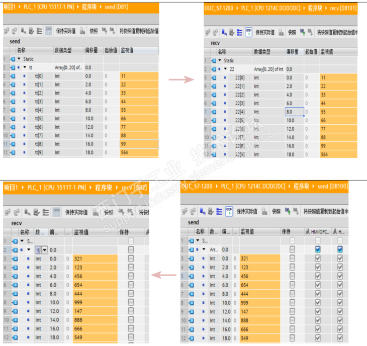

        (5)下载PLC程序,进行程序监控
